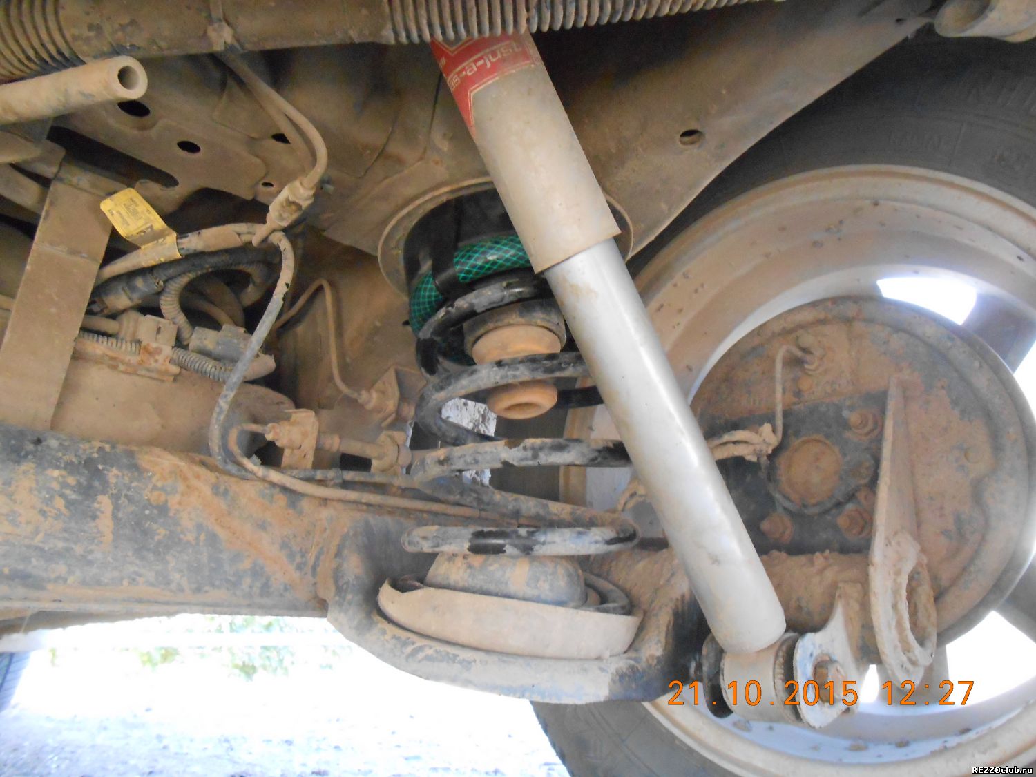

дорожник Дата: Среда, 21.10.2015, 12:21 | Сообщение № 195 (142426 в абсолютной нумерации)
Сообщений: 288
На форуме с 27.11.2012
Пользователь № 7419
Поставил соболевские проставки, высота от центра 38,5 см, пока все устраивает. На пружины надел шланги поливные на 14 мм, зеленые с армированием. Пружины не переворачивал, всё подошло и так. Родные верхние проставки были сильно разрушены.
Прикрепления: 1693473.jpg (146.7 Kb)
