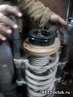

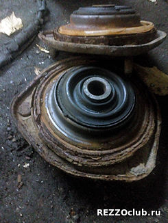

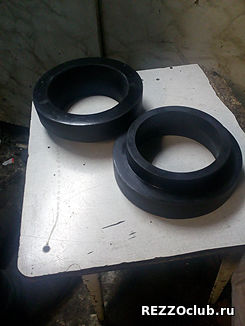

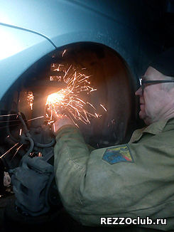

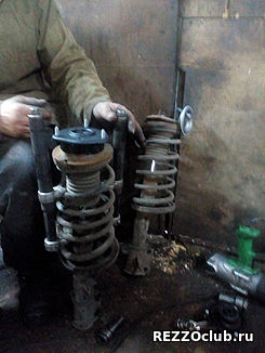

Здравствуйте все. Всё никак не доходили руки - то работа, то семейные дела, то съёмки и всё, что с этим связано... В общем - было некогда. Но обещал Максиму, да и другим ребятам описать свои впечатления и ощущения после установки проставок.

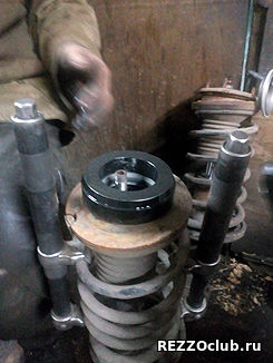

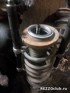

 Приехав на очередное ТО мы (точнее Максим с отцом - я вообще был лишним) занялись проставками. Вроде по времени и недолго - спасибо МАСТЕРУ, но то, что получилось, и поначалу показалось классным ( как же - машина на четыре сантиметра поднялась и по переду, и по заду! Почти стала версией "кросс-кантри"),в итоге  увы, не обрадовало ни меня, ни спецов - если по "задку" нареканий не было, то по переду явно прослушивались посторонние стуки. Проехал я - стучит... Проехал Максим - стучит...  Разбираем опять, меняем аммортизаторы стоек, ставим проставки, собираем, едем... Чёрт, опять стучит, только теперь стук громче и звонче, причём явно стук металлический...   Разбираем снова, стачиваем один миллиметр проставок и собираем заново. Опять проверяем конструкцию в движении, надеясь что стук исчез...
 Но чуда не произошло - стук не пропал, причем стал более чуствителен…
Разобрав в очередной раз передок и попросту удалив проставки, мы добились тишины при движении - тестовые заезды показали полное отсутствие каких-либо посторонних стуков в подвеске.

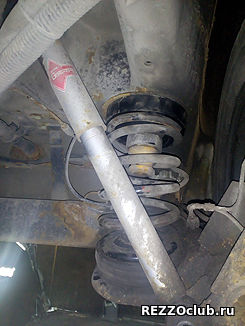

   В итоге получилось, что проведя почти весь день в поисках лучшего сочетания "аммортизатор - проставка" я от Максима так и уехал на своих старых (от Максима)) стойках, кроме ТО добавив только вторые проставки уже сверху задних пружин. Общая картинка по итогу: задок стал снова выше, а с передком - фактически только заменили опоры на новые, оставив те же стойки от Максима, установленные ещё несколько лет назад.
  Причину стука так и не определили, хотя перебрали все возможные... Общий итог - не быть Рексу внедорожником, это ему не дано... Ну да и бог с ним - ведь реально на нём в грязь нет смысла лезть, да и прокладывать новые дороги на нём никто не собирался...
 За труды и старания огромедное СПАСИБО мастерам - нашему Максиму и его отцу! Слов нет! Только респект и уважуха....

а что за проставки ? металические ?
letun087 Дата: Понедельник, 10.12.2018, 02:55 | Сообщение № 319 (165116 в абсолютной нумерации)
Я ставлю проставки на передок 16-20мм максимум,больше просто нельзя.Ставлю как металлические,так и тексталитовые.Стука нет.Подвеска работает хорошо
Механик Дата: Понедельник, 10.12.2018, 07:28 | Сообщение № 320 (165120 в абсолютной нумерации)
Мы ставили проставки между опорой и опорным подшипником.

Ну вот и фото процесса....   И вроде с фотками разобрался... smile

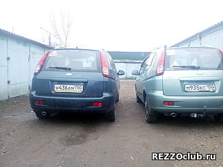

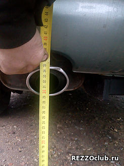

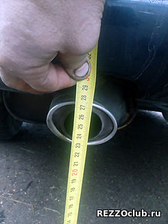

Какая-то фигня с выкладкой фото.... Тем не менее продолжаю...  светлый Рекс с проставками до определения стука. Высота заметно выше. Для понимания разницы - фото с рулеткой по высоте глушителя над землёй...
