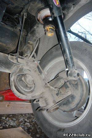

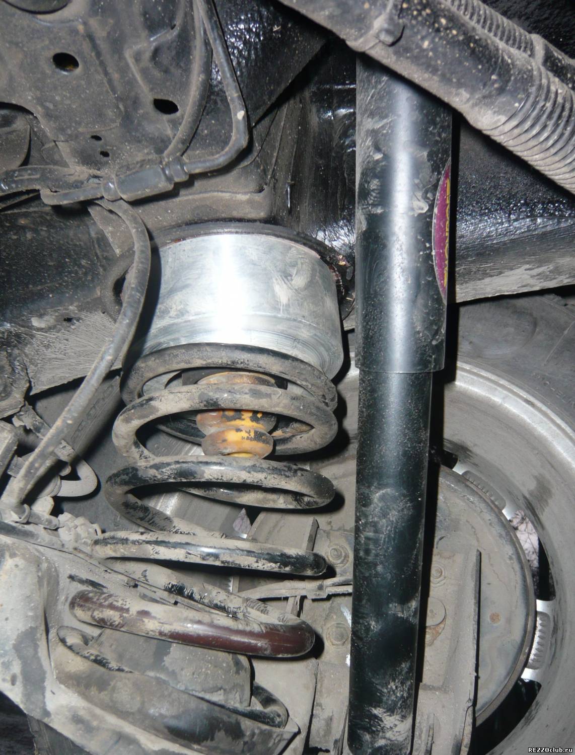

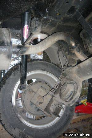

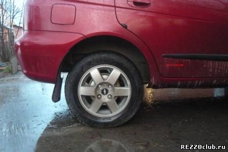

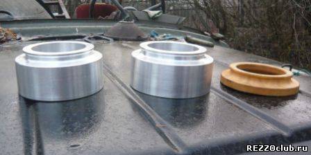

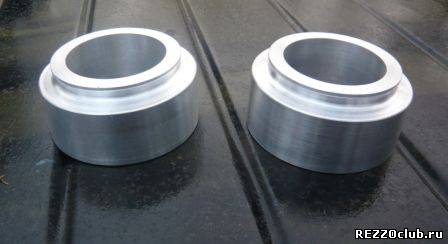

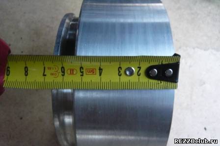

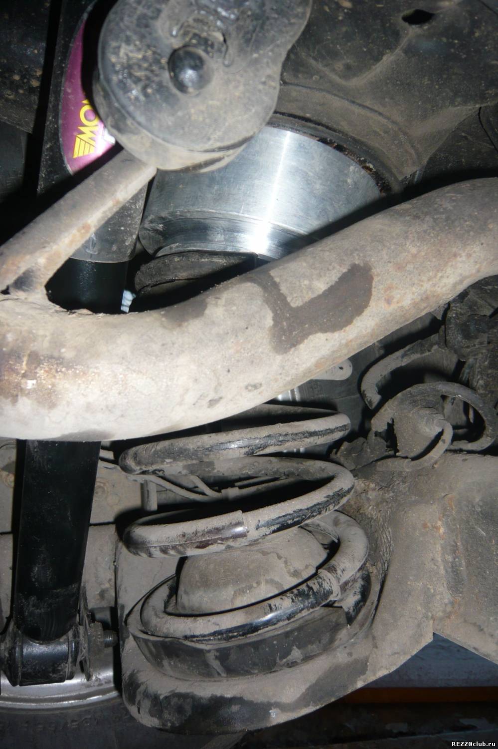

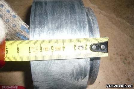

Сегодня наконец-то решил проблему задних просевших пружин. Ставить от "форда" новые пружины я не стал, так как в большинстве случаев езжу практически пустой и комфорт играет не маловажную роль. Я сделал проще, заказав у токаря проставки. Точными размерами послужила штатная прокладка.
Толщина проставки составила 53мм, а общая высота 70мм.

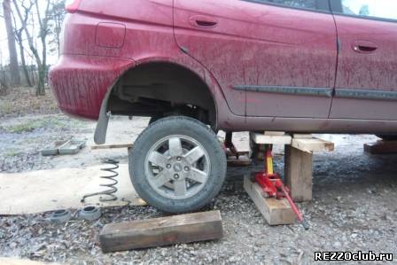

Из инструмента понадобится накидной ключ на 17. Никаких стяжек для пружин не надо. Откручиваем нижний болт заднего амортизатора и поднимаем кузов как можно выше. Пружина вывалится сама, без посторонней помощи.
Проставку ставим на верхнюю часть пружины и собираем все в обратной последовательности.

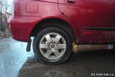

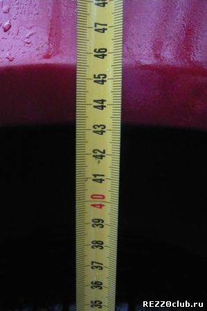

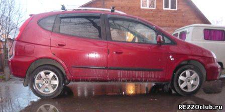

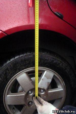

Вот что получилось.
Высота от центра колеса до края крыла 43см.

DenDR Дата: Понедельник, 15.11.2010, 01:09 | Сообщение № 23 (82494 в абсолютной нумерации)
Что-то как-то пружина выгнулась на последних двух фотографиях... Не вылетит?
Бородатый Дата: Понедельник, 15.11.2010, 04:57 | Сообщение № 24 (82495 в абсолютной нумерации)
Сообщений: 794
Пользователь № 421
DenDR, это, я думаю, на поднятой машине было

Quote (DenDR)
Нет. Если посмотреть внимательней, то увидишь специальные проточки.
Quote (Бородатый)
Угадал.

Точных размеров нет. Для этого дополнительно я купил пркладку (смотри на втором фото).
Р.С. Тот кто захочет делать такие-же проставки. Изначально нужно понять насколько у вас просели пружины, от этого будет зависеть толщина проставки. На моем примере пружины сели настолько, что крыло было почти на уровне верхней части резины. После сборки, на пустой машине шток заднего амортизатора можно вытянуть еще на 2,5-3см.

DenDR Дата: Понедельник, 15.11.2010, 19:35 | Сообщение № 29 (82562 в абсолютной нумерации)
Quote (Бородатый)
Константин, на фото видно, что машина на земле стоит...

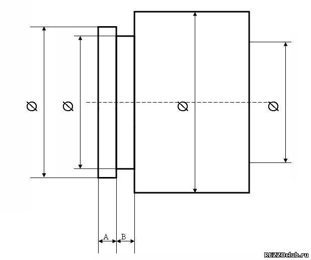

Leonides, а можно нам только эти размеры? И еще марку стали smile
