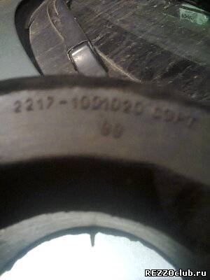

Guri Дата: Четверг, 13.09.2012, 15:48 | Сообщение № 53 (114620 в абсолютной нумерации)
Сообщений: 46
Украина -  Харьков
На форуме с 09.11.2011
Пользователь № 5099
Может кто пробовал усиленные передние от Соболя. В России продают +30 и + 40мм. По параметрам вроде проходят. Диаметр пружины Соболя 135-137 мм. У нас 140 мм. Номерок 2247-2902724

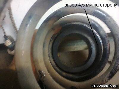

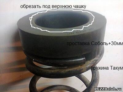

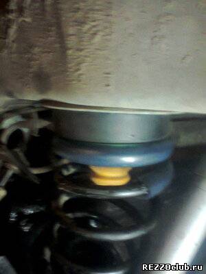

Guri Дата: Четверг, 27.09.2012, 13:39 | Сообщение № 59 (115115 в абсолютной нумерации)
Сообщений: 46
Украина -  Харьков
Пользователь № 5099
Попробовал сам. Проставка Соболь на внутреннем диаметре обрезать острый край, для того чтобы садилась в чашку кузова. На нижний край пружины надеваем шланг предварительно смазав его графиткой. Шланг подобрал прозрачный внутренний диаметр 14мм с толстой стенкой. Купил на рынке, метра хватает на две пружины. Одно но, пружины ставил наоборот низ на верх. Так как шланг с одного конца не одеть. Все встало отлично. Прикинул кузов стал выше на 32мм.
