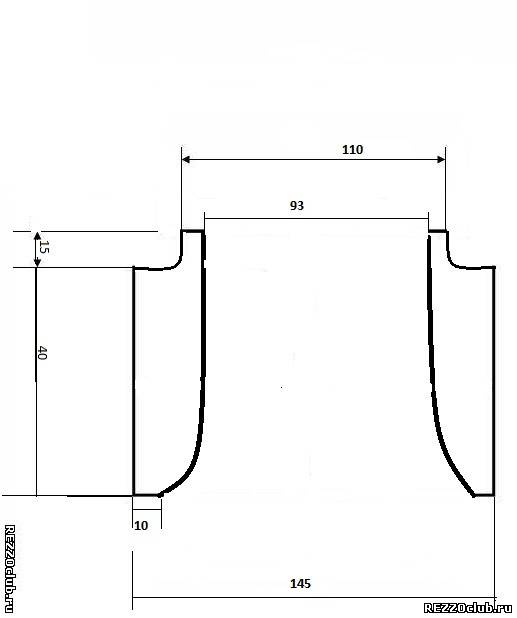

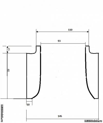

Наконец добрался до компьютера. Представляю на суд схему проставки в разрезе, после долгих раздумий и расчетов это окончательные размеры. Изменению подверглись толщина, вместо 53мм я уменьшил до 40мм и убрал ребра там где садится пружина. Получилось не очень но я думаю понятно. Кто дружит с фотошопом просьба изменить схему на более профессиональную.

kuparos Дата: Понедельник, 22.11.2010, 19:52 | Сообщение № 40 (83051 в абсолютной нумерации)
Quote (Leonides)
Получилось не очень
Садись"2" biggrin biggrin biggrin

azat Дата: Понедельник, 22.11.2010, 20:04 | Сообщение № 41 (83053 в абсолютной нумерации)

ОЧЕНЬ БОЛЬШОЕ СПАСИБО respect respect
Leonides Дата: Понедельник, 22.11.2010, 20:57 | Сообщение № 42 (83057 в абсолютной нумерации)
Сообщений: 326
На форуме с 28.06.2007
Пользователь № 86
Садись"2"
Вот нет бы, поправить-исправить, а то сразу 2. biggrin

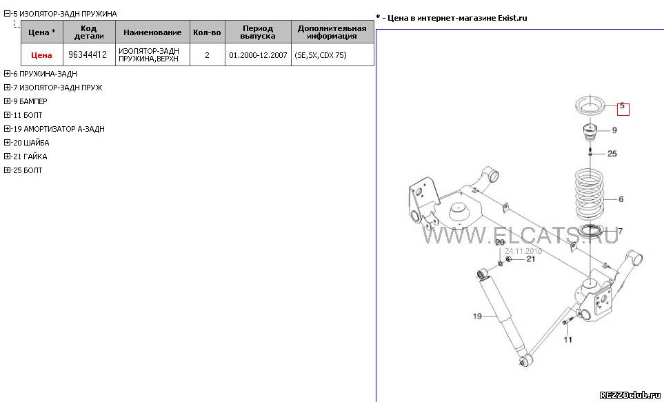

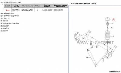

DenDR Дата: Среда, 24.11.2010, 10:32 | Сообщение № 43 (83137 в абсолютной нумерации)
А что за проставки (они же изоляторы-прокладки - позиции 5 (№96344412 - 565 руб.) и 7 (№96261130 - 191 руб.) на фото) на Экзисте предлагают? Их тоже менять если на "Проставки от Leonides'а" "заряжаться"?
Прикрепления: 9113842.jpg (102.9 Kb)
net10 Дата: Среда, 24.11.2010, 11:12 | Сообщение № 44 (83141 в абсолютной нумерации)
На форуме с 06.12.2008
Пользователь № 1364
DenDR,Прокладки если они в нормальном состояние менять не надо, но нижнюю часть проставки которая будет соприкасатся с деталью 5 надо скруглить, или вместо нее листовую прокладку из конвеерной ленты толщиной мм 5.
DenDR Дата: Среда, 24.11.2010, 16:05 | Сообщение № 45 (83168 в абсолютной нумерации)
net10, спасибо... понял
