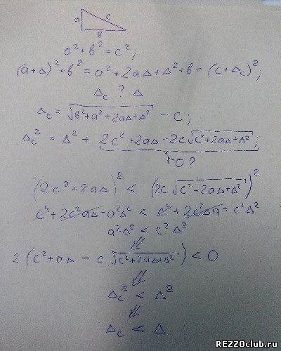

клиренс увеличивается на 5 см, при этом амотризатор выдвигается лишь на 3
да ладно. ход по катету прямоугольного меньше чем по гипотенузе?
катет уменьшается значительнее, чем гипотенуза.   То есть, клиренс(катет) изменяется  на большую величину, чем ход амортизатора(гипотенуза). Нарисуйте схему мысленно или на листочке  deal
Это новое слово в геометрии. Нобелевка как минимум. biggrin
Изменение по катету dH приведет к изменению по гипотенузе dH/sin(a), где а - угол противолежащий катету.
sin(a)<1. Делим на число меньшее 1, получаем число большее изначального (т.е. в нашем случае больше dH).
Т.е. изменение по гипотенузе больше изменения по катету в (1/sin(a)) раз.
Рассчитывайте и делайте доработки в конструкции с большИм вниманием, дабы они, эти доработки, не привели к неприятным неожиданностям. Удачи!

Цитата mxrtmnv ()
Делим на число меньшее 1, получаем число большее изначального (т.е. в нашем случае больше dH).Т.е. изменение по гипотенузе больше изменения по катету в (1/sin(a)) раз.
Что-то у нас с математикой, увеличение катета в прямоугольном треугольнике больше увеличения гипотенузы, и чем длинней изначально гипотенуза, тем больше отрезок увеличения катета по отношению к отрезку увеличения гипотенузы. (Даже на листочке рисовал).

tsv65 Дата: Пятница, 23.10.2015, 13:27 | Сообщение № 203 (142504 в абсолютной нумерации)
Сообщений: 235
На форуме с 13.06.2013
Пользователь № 10283
Приходится признать, что Шнобелевка присуждается мне. sad
Слишком формально подошел к решению. Стыдюсь.
Фу-у-у! Отлегло, блин. Значит штоки все-таки не повырывает.
Ну точно при изменении только одного катета угол же изменится.
Вот не поленился, вывел алгебраически:
Изменение у гипотенузы меньше изменения по катету.

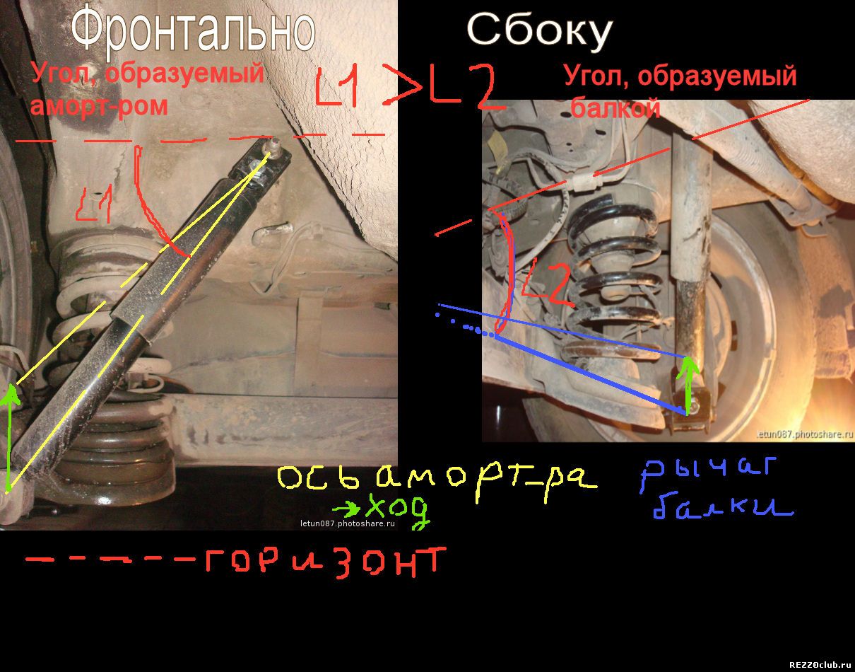

WingZmen Дата: Пятница, 23.10.2015, 21:56 | Сообщение № 205 (142523 в абсолютной нумерации)
Так вот, переношу этот вопрос также и сюда .
В каком случае сайлент блоку придётся испытывать меньший диапазон движений(изгибаться на меньший угол), в левом случае(стандарт) или в правом(с развёрнутым ухом). Угол , образуемый между балкой-кузовом отличается от угла, образуемого амортизатором (по отношению к сайлент блоку). И надо понять, на сколько отличается. Может кто будет копаться под машиной, или снимать колёса на днях? И хотя бы примерно измерить углы. Тогда поймём, есть ли смысл в этих кронштейнах.

Механик Дата: Суббота, 24.10.2015, 22:27 | Сообщение № 206 (142541 в абсолютной нумерации)
Надо мерить когда машина стоит на колёсах.
letun087 Дата: Суббота, 24.10.2015, 22:43 | Сообщение № 207 (142543 в абсолютной нумерации)
Когда машина стоит на колесах и подвеска не в движении,положение в обоих случаях будет одинаковым.Сравнивать и считать в таком случае надо и с вывешенным колесом...
Механик Дата: Суббота, 24.10.2015, 23:13 | Сообщение № 208 (142544 в абсолютной нумерации)
С вывешенным колесом наше авто бывает крайне редко на дороге, а у многих практически при эксплуатации не когда, бывают редкие исключения но не часто.
худой Дата: Воскресенье, 25.10.2015, 00:06 | Сообщение № 209 (142545 в абсолютной нумерации)
ребята, вы чё там курите? Какие перевёрнутые кронштейны, какие замеры? Изменённый кронштейн будет работать, если только балка будет колебаться, относительно кузова, строго вверх-вниз, но так не бывает, и нижний сайлент в реале будет работать на излом...это ж простейшая кинематика шарниров. Представьте, что сайленты передних рычагов стояли бы не вдоль авто, а поперёк...
letun087 Дата: Воскресенье, 25.10.2015, 03:33 | Сообщение № 210 (142546 в абсолютной нумерации)
Механик,
Блин.Механик,ну не надо утрировать.Ты прекрасно понял со своим расчетливым и графическим складом ума о чем идет речь!Тебе нужны узмерения как в покое так и в работе задней подвески чтобы измерить углы,длину.В покое показания будут абсолютно одинаковы.Изменения можно увидеть только вывесив и промеряв задок(не обязательно отрыв колес от земли) wacko
