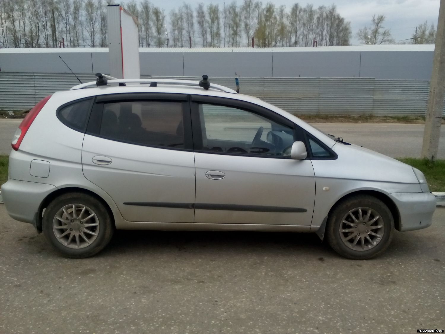

Чтож, поскольку я сегодня полдня без работы, перекинул резинки на пружинах, как положено. По этому поводу пришлось купить новые стяжки для пружин. Балин, лучше б я эти деньги сервису отдал, у них ловчее получается.
Верхние и нижние резинки сильно отличаются. Нижние ложатся в канавку, а верхние на плоскую поверхность. Форма отливки соответствующая.
Итого. Ну, жопа разницы не ощутила, визуально машина тоже не поменялась. Но. Проставки Механика, вынутые из верхних гнёзд, быстренько вернули себе форму и хоть бы что. А GM-овские резинки, вынутые из родных гнёзд снизу, расправлялись ещё долго. В лунке, куда пружина ложится, какие-то морщинки образовались. Это меньше, чем за три дня! Неприятненько.
В целом, проставки изменений в поведение машины не вносят. Я не заметил такого. Зато глушаком шаркать не буду.
