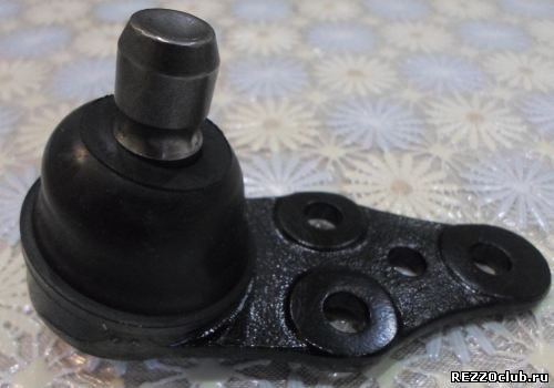

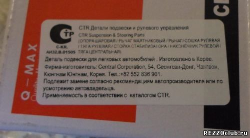

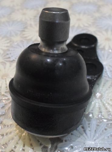

И так, я купил шаровые CTR:
Прикрепления: 6140444.jpg (18.4 Kb) · 4332900.jpg (21.0 Kb) · 8934215.jpg (23.6 Kb) · 8648183.jpg (20.2 Kb) · 3574539.jpg (22.4 Kb)
Сообщение отредактировал Rapidrezzo - Суббота, 20.12.2014, 16:58
Rapidrezzo Дата: Суббота, 20.12.2014, 17:02 | Сообщение № 93 (135405 в абсолютной нумерации)
Сегодня в сервисе мне их поменяли за 1600 руб.(да, цены выросли). Меняли на подъемнике со снятием рычагов. Говорят, что снизу их высверливать крайне трудно.
Но к сожалению эта замена не помогла мне решить мою проблему со скрипами, теперь хоть понятно, что дело не в шаровых. Буду дальше копать.
