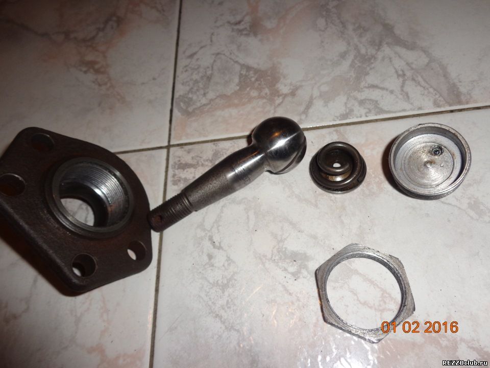

не кто не ставил такие?

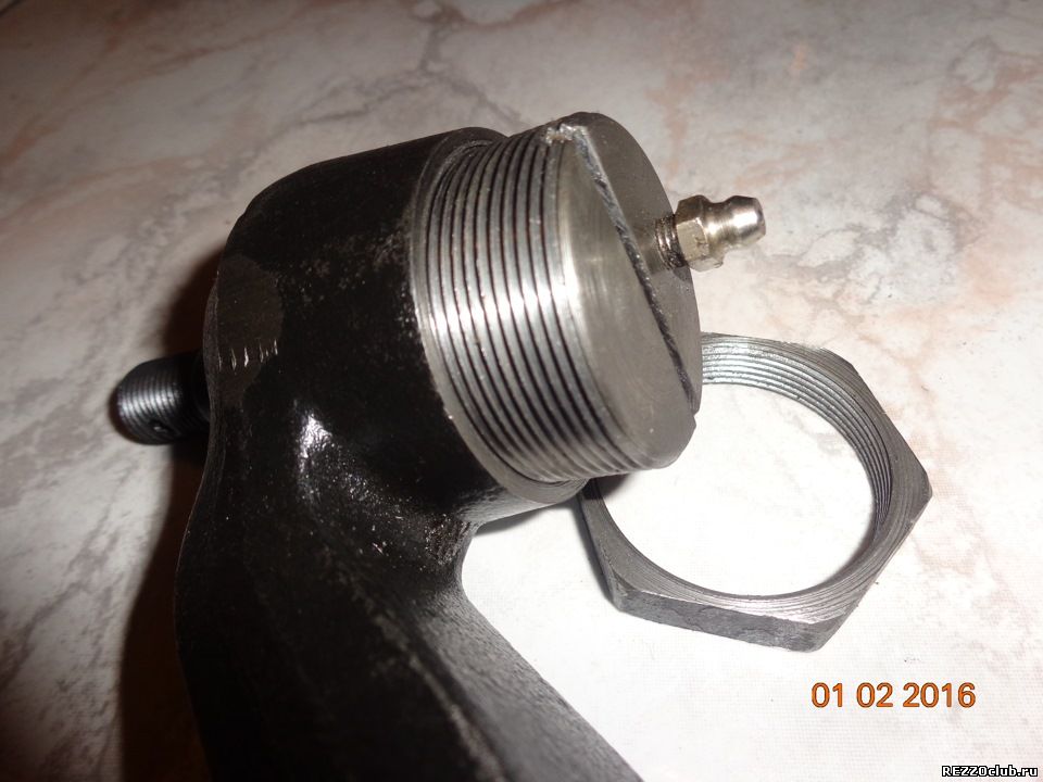

борода71 Дата: Суббота, 27.02.2016, 14:22 | Сообщение № 114 (145913 в абсолютной нумерации)

ещё фото
Прикрепления: 6084534.jpg (146.5 Kb)
letun087 Дата: Понедельник, 29.02.2016, 02:20 | Сообщение № 115 (145977 в абсолютной нумерации)
боже упаси...
Rapidrezzo Дата: Понедельник, 29.02.2016, 23:19 | Сообщение № 116 (146006 в абсолютной нумерации)
борода71, не заморачивайся ты с этими масленками.
борода71 Дата: Вторник, 01.03.2016, 00:34 | Сообщение № 117 (146011 в абсолютной нумерации)
Сообщений: 153
На форуме с 22.03.2015
Пользователь № 22699
И не собираюсь,просто хотел узнать мнение людей!
