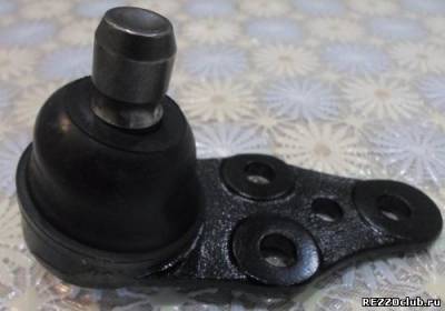

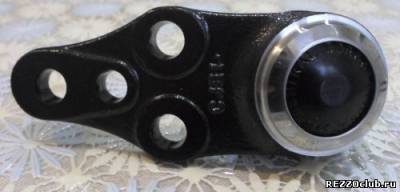

И так, я купил шаровые CTR:
Прикрепления: 6140444.jpg (18.4 Kb) · 4332900.jpg (21.0 Kb) · 8934215.jpg (23.6 Kb) · 8648183.jpg (20.2 Kb) · 3574539.jpg (22.4 Kb)
