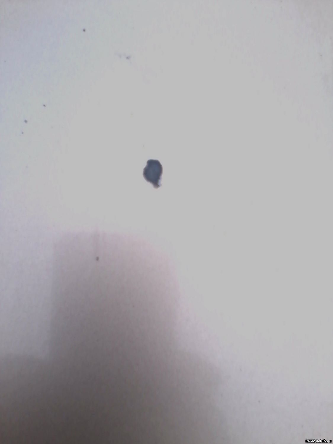

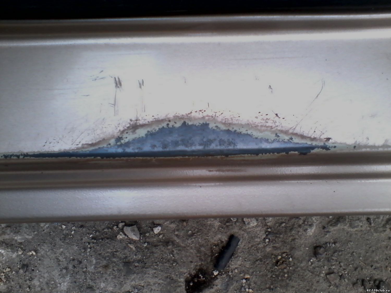

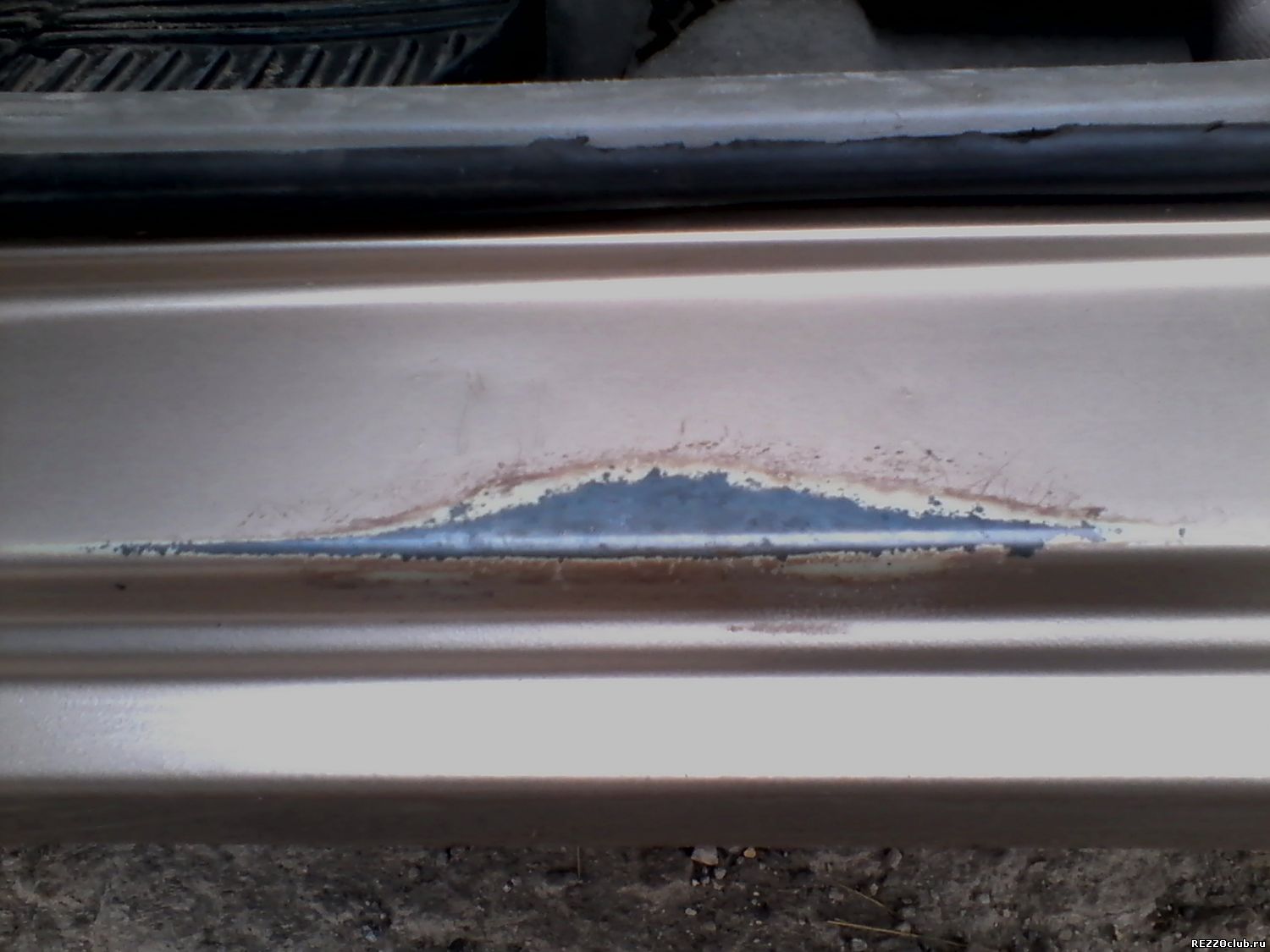

Рыболов Дата: Воскресенье, 19.10.2014, 20:37 | Сообщение № 12 (134261 в абсолютной нумерации)
WingZmen, как обещал...за качество фото сорри.
При обработке оба раствора хорошо захватывают место состыковки очага коррозии с нетронутой краской, поэтому коррозия дальше не ползет. Между обработкой и фото - срок 1 год (а может 2, не помню, но год точно) эксплуатация круглогодична

WingZmen Дата: Понедельник, 20.10.2014, 15:44 | Сообщение № 13 (134270 в абсолютной нумерации)
Рыболов, фото очень даже ничего!) Единственное не понял, это слой цинка старого такой сине-зеленовато-серый?) Или это уже обработанный слой?

Рыболов Дата: Понедельник, 20.10.2014, 16:27 | Сообщение № 14 (134273 в абсолютной нумерации)
Красивый цвет... tongue . Это грунт, я в этом месте зачищал механически - ровно по кромке ржи не получилось, залез на краску.
На самом деле, я думаю, это не от НОГ (этож какие НОГИ надо иметь...). Предыдущий хозяин что-то все-таки не досказал - снизу двери напротив этого места небольшая вмятина, а что случилось - история умалчивает...
