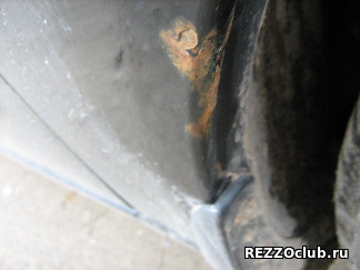

Тоже не давно,после зимы обнаружил на правом переднем крыле, ПО КРАЮ АРКИ небольшой "рыжик".... Был очень опечален таким открытием. По теплу надо убирать будет. Неприятно как то..Фото днём кину.На капоте это место уже подкрашивалось просто.

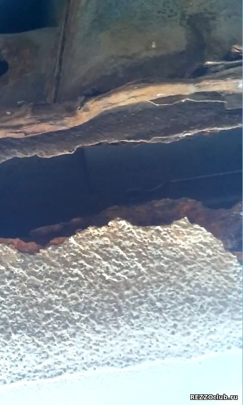

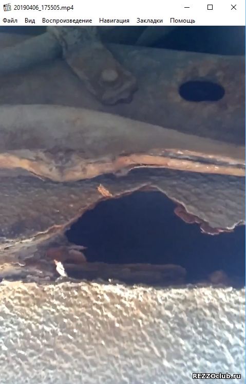

Очень актуальную тему подняли. Ранее у меня была ржа только в мечтах сколов. Потом на водительской двери после мойки снесло кусок краски - видимо поползло от отверстия для крепления молдинга. Недавно поменял топливный бак, т.к. стал течь по шву. Недавно заметил вздутие под антигравийной мастикой под порогом задней левой двери. Решил дождаться благоприятной погоды и заняться зачисткой и покраской. Вчера погода благоволила этим заняться. Начал рукой отдирать вспученный слой мастики, а вместе с ней обильно посыпалась ржа. Я по инерции еще немного поковырял. Образовалась нехилая щель длиной 30 см и шириной 5 см. Если бы я продолжил, щель бы увеличилась.
Добавлено (07.04.2019, 15:49)
Теперь думаю, если днище проржавело только в этом месте, придется менять следующие позиции: 96261469 (усилитель порога), 96262156 (вроде как тоже усилитель порога) и 96344097 (сам порог)? Плюс ко всему покраска и антикор.
Самое неприятное, что до того как я вскрыл этот "нарыв", грязь и вода во внутрь не попадала, а теперь в такую щель будет заливаться немерено. Как вариант, думаю запенить монтажной пеной на время поиска деталей и денег на ремонт. Что думаете на этот счет?

valkrajushkin Дата: Воскресенье, 07.04.2019, 16:40 | Сообщение № 37 (166995 в абсолютной нумерации)
ни в коем случаи. только усугубит проблему

genenn Дата: Воскресенье, 07.04.2019, 17:09 | Сообщение № 38 (166999 в абсолютной нумерации)

Почему?
Есть у кого идеи как закрыть эту щель от грязи и воды?

valkrajushkin Дата: Воскресенье, 07.04.2019, 17:24 | Сообщение № 39 (167000 в абсолютной нумерации)
Цитата genenn ()
Почему?
под пеной ржа попрёт ещё больше и быстрей .это как дрожи бросить в дерьмо .к кузовщикам надо .подравняют .и временно латку наложат .

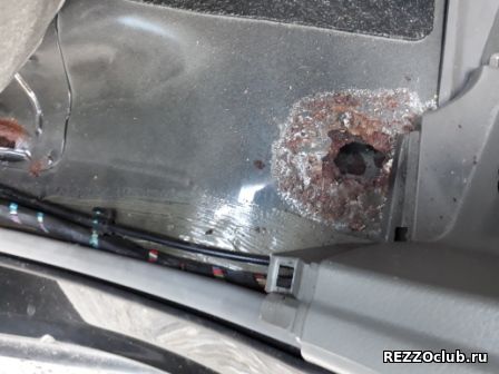

Под задним сиденьем. Место крепления декоративной накладки порога. В остальном всё ок.
