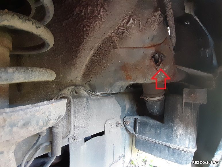

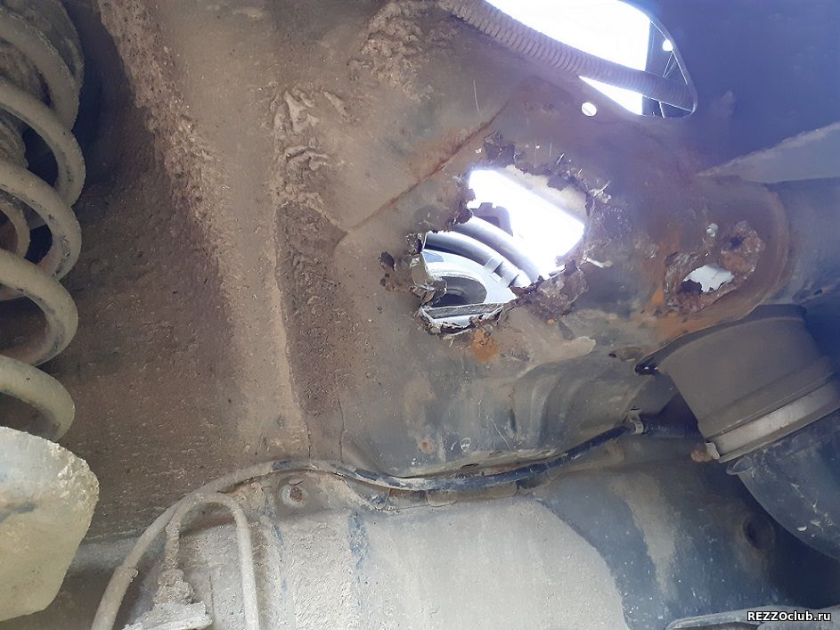

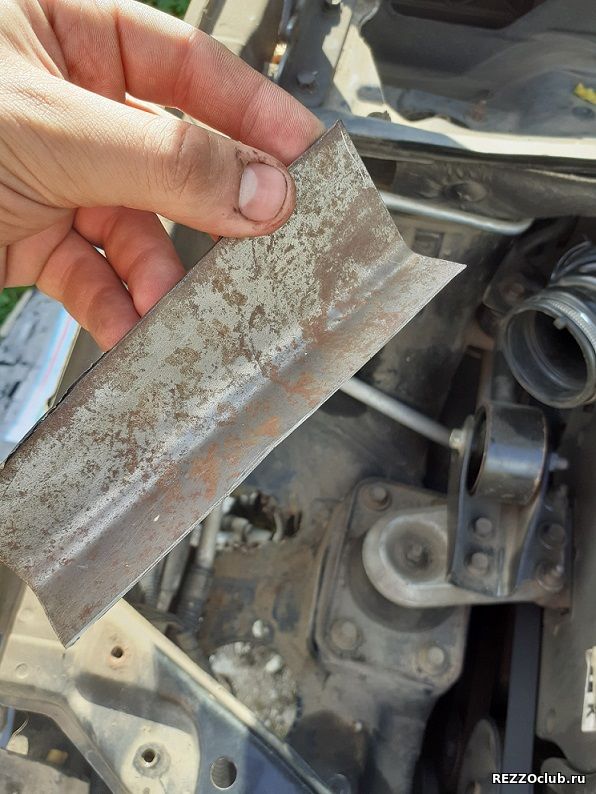

...Полез я арку помовилить в кои-то веки, а там ржавчина. Ткнул отвёрточкой и...
Стал ковырять до живого металла и дыра выросла и разможилась...
А это вид на этот шедевр из моторного отсека...
Из всего увиденного эффект де жа вю- 10 лет назад первая машина 2141 с такими же проблемами. Но тогда проблема в точечной сварке сразу нескольких слоёв металла казалась чисто проблемой Москвича... Зачем на Рецике такая технология- там должна была быть деталь из металла 1.5-2 мм..

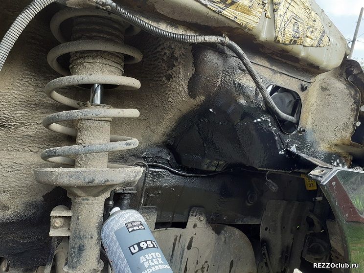

Keris, я в шоке... Этим летом выбрал время, снял оба передних колеса, локеры, и кисточкой обильно изнутри промазал передние крылья отработкой, да и все открытые места, где смог достать, тоже промазал кистью. Конечно весной-осенью потихоньку водой с песком это всё вымоется. Помимо этого тупо налил отработки в пороги через отверстия. Всё вылилось через вентиляционные отверстия, но всё же, ИМХО, это лучше чем ничего. Надеюсь это продлит срок службы металла. При этом обнаружил ещё пару вспучиваний краски.
Keris Дата: Вторник, 17.09.2019, 22:37 | Сообщение № 79 (169015 в абсолютной нумерации)
Сообщений: 638
Artem017, отработка лучше чем ничего, но стоит помнить, что часто у отработки повышенная
кислотность, что может иметь обратный эффект.

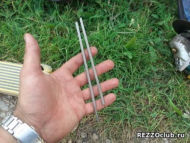

Перед началом сварки электрод распиливаем болгаркой пополам- так удобнее.

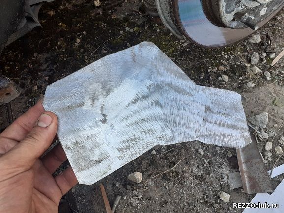

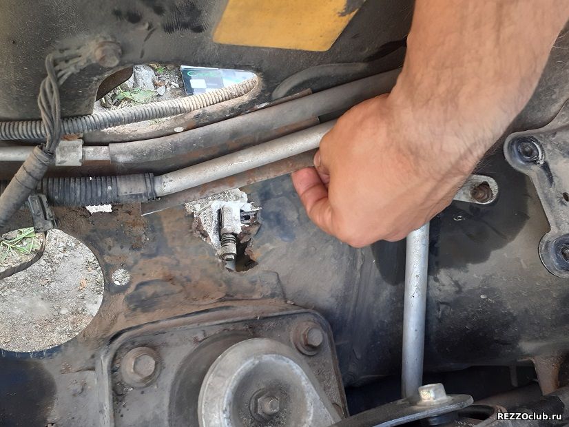

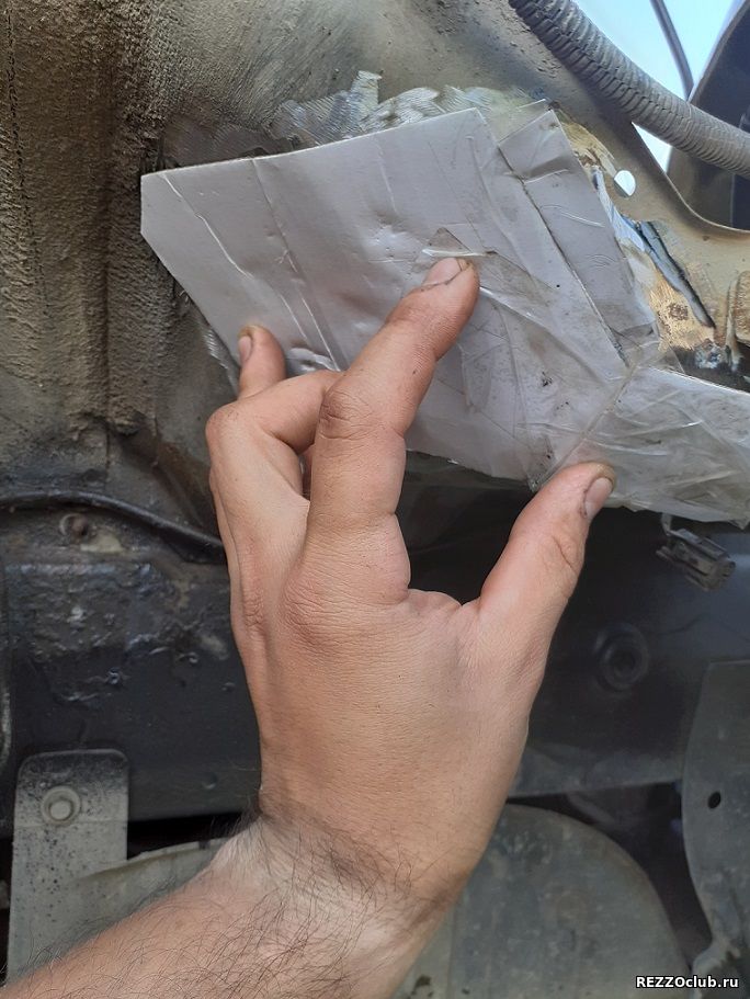

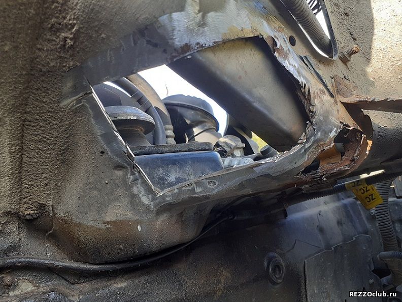

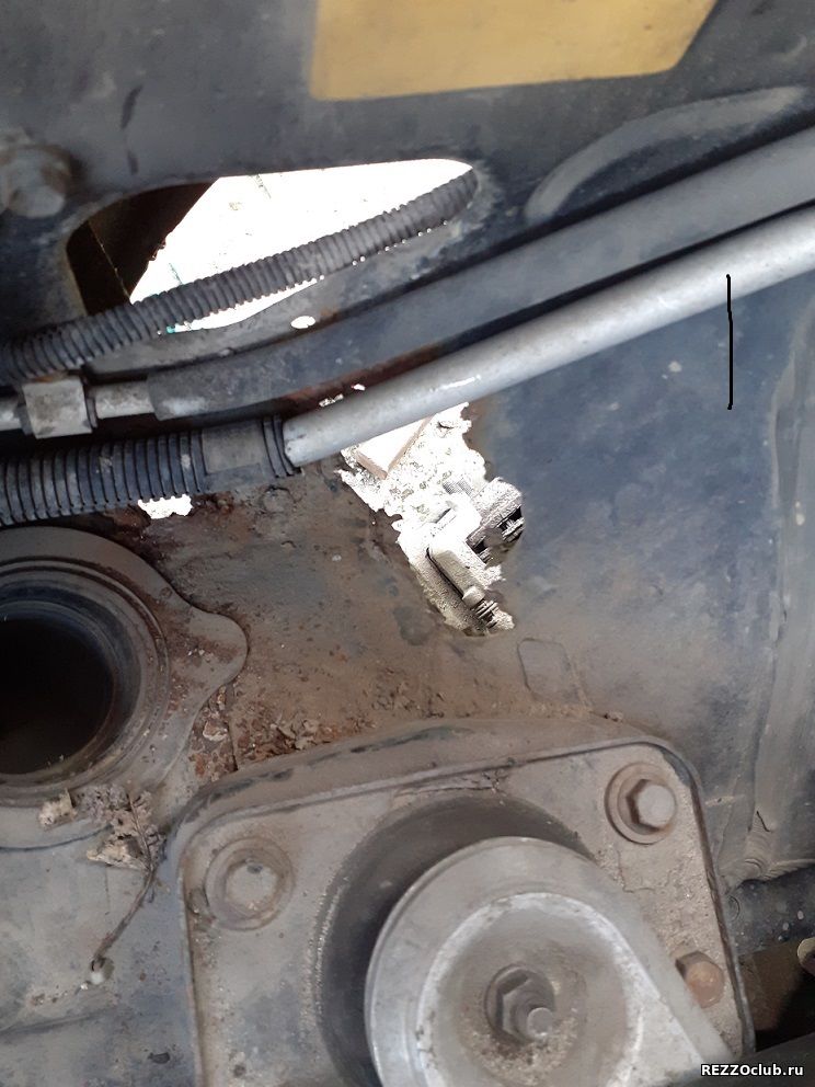

Процесс ремонта.
В данном случае необходимо защитить трубку кондиционера в моторном отсеке:
Зачищаем, вырезаем гниль и ржавчину:
Делаем картонный шаблон для заплатки:
Изготавливаем заплату:
Привариваем и покрываем антикором:
Тут уж кто как считает нужным. Я покрывал сначала кислотным грунтом, после Tectyl Ml, сверху Body 951.
