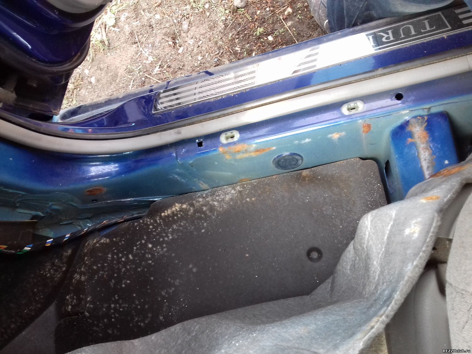

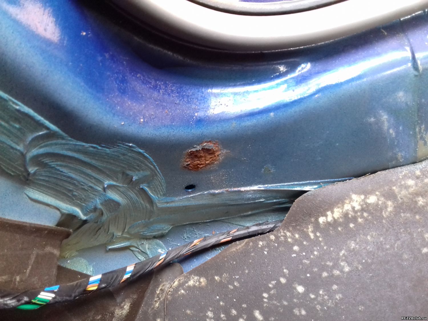

Вот у меня какая картина под коврами оказалась. Может кто знает как от такого избавиться, чем обработать и закрасить?!
Прикрепления: 4392336.jpg (200.1 Kb) · 2371991.jpg (177.1 Kb)
Сообщение отредактировал Rezzo2007 - Четверг, 05.05.2016, 19:55
iurik168 Дата: Четверг, 05.05.2016, 21:33 | Сообщение № 21 (148181 в абсолютной нумерации)
Зачистить щёткой металлической или шкуркой, пройтись преобразователем ржавчины с цинком и потом покрасить чем удобно, баллон, кисточка и т.д., там особо красоту наводить не к чему.
WingZmen Дата: Четверг, 05.05.2016, 22:59 | Сообщение № 22 (148186 в абсолютной нумерации)
лучше грунтовкой а потом мастикой, как слева на второй фотке. Но не факт, что не сквозная

Вот как на фото грунтовкой и мастикой - это на заводскую похоже обработку или уже кто то руку приложил?! Интересно где у куда билась машина ...
WingZmen Дата: Пятница, 06.05.2016, 13:54 | Сообщение № 26 (148208 в абсолютной нумерации)
Про это не скажу. На фото она выглядит, как заводская. Цвет , консистенция - всё говорит об этом. Но посмотрев фотки в инете без обшивки этого места, можно обнаружить, что там у всеъ голый металл без мастики. Либо это доп. опция в виде антикора и вибродэмпфера, либо действительно что-то делали с ней. Надо ещё дно посмотреть на мятость

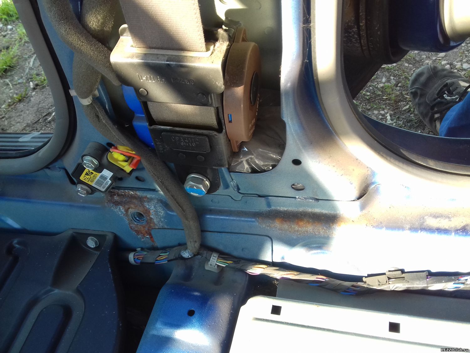

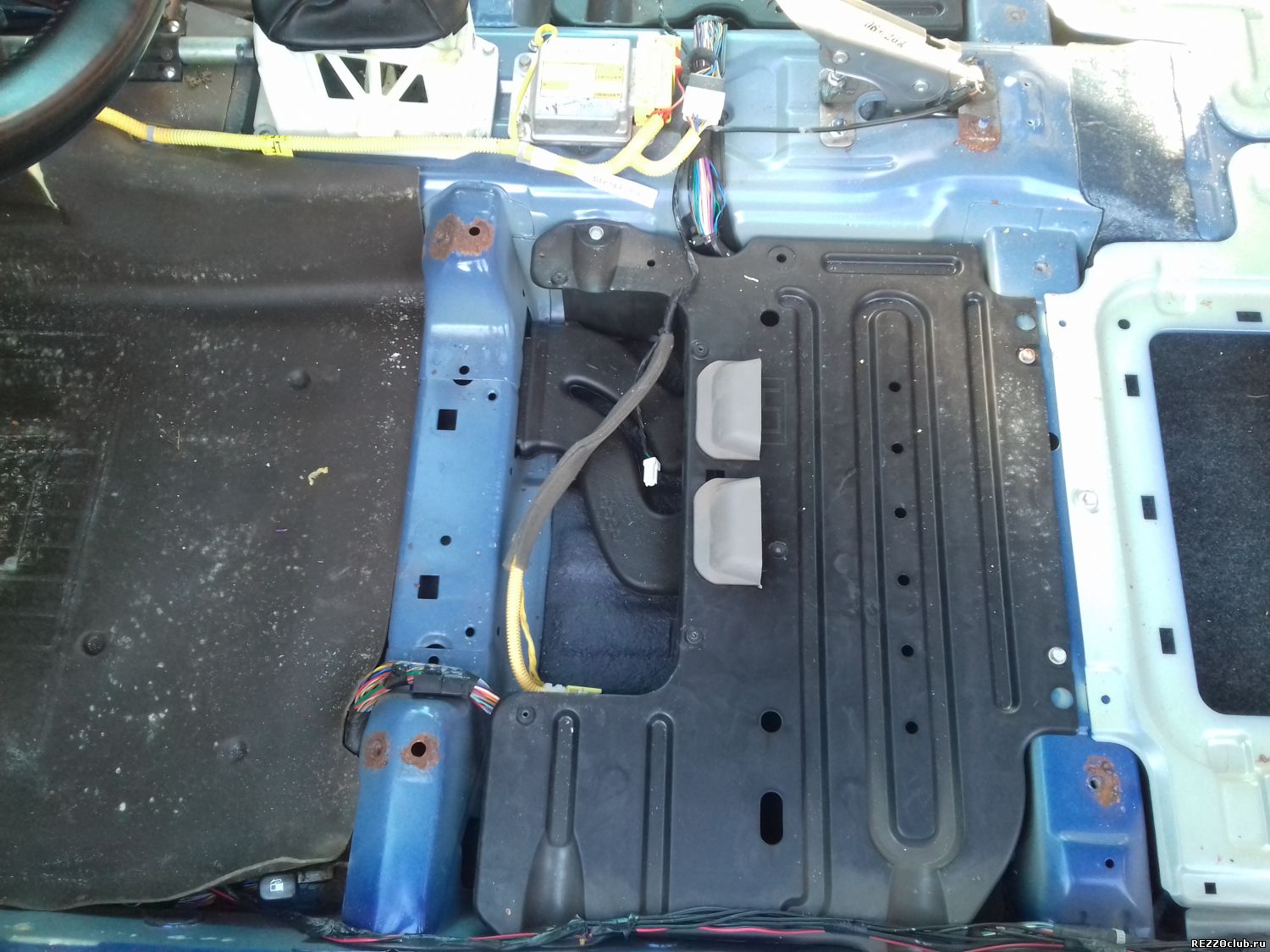

Полез дальше и вот что обнаружил!
Скажите, можно ли такие места как то заделать или обработать чтобы не распространялось дальше (резьбовые отверстия крепления передних сидений и крепление ремней безопасности)???
Прикрепления: 7321119.jpg (169.3 Kb) · 8487519.jpg (170.1 Kb)
iurik168 Дата: Вторник, 10.05.2016, 09:22 | Сообщение № 28 (148344 в абсолютной нумерации)
Давно говорил, что наша машина сгниет изнутри, а не снаружи. Rezzo2007, также те места зачистить, обработать преобразователем с цинком и потом можно залить антикором эти места.

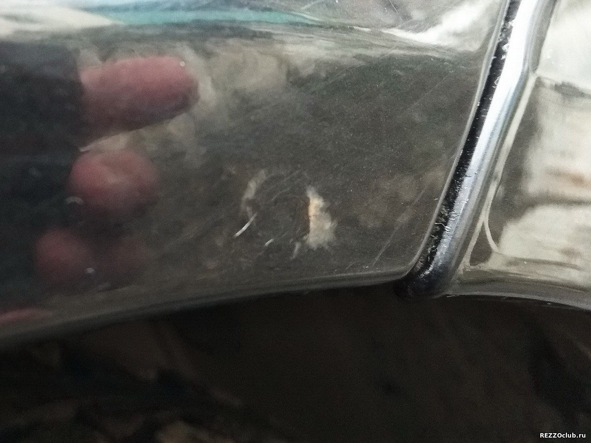

Всем привет.
Вчера, вытирая тряпкой машину, на правом переднем крыле, по краю арки, обнаружил вздутие краски и небольшое рыжее пятнышко... В диаметре меньше ногтя - около 1 см.
Вздутое место ковырять не стал. Признаться, не ожидал такого сюрприза... Это уже первые звоночки, что машина начала гнить? Кто-то решал подобные проблемы самостоятельно?
Размышляя о дальнейшем ремонте, прикинул такой план действий: по теплу отколупать краску, пошкурить, обработать Цинкарём, грунт и краска из баллончиков... Конечно качественно как в малярке сделать не получится - всё равно место работ будет видно, но зато бюджетно.. Или же лучше обратиться в малярку? Или же не заморачиваться, и потом заменить крыло целиком?
