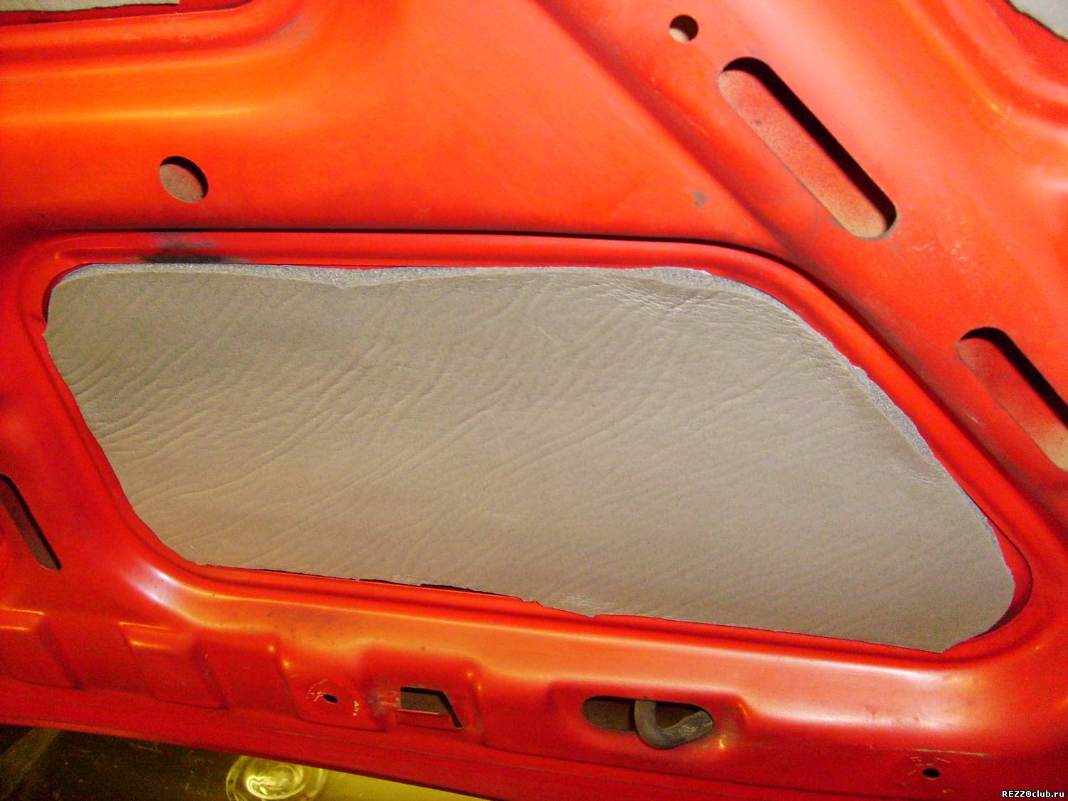

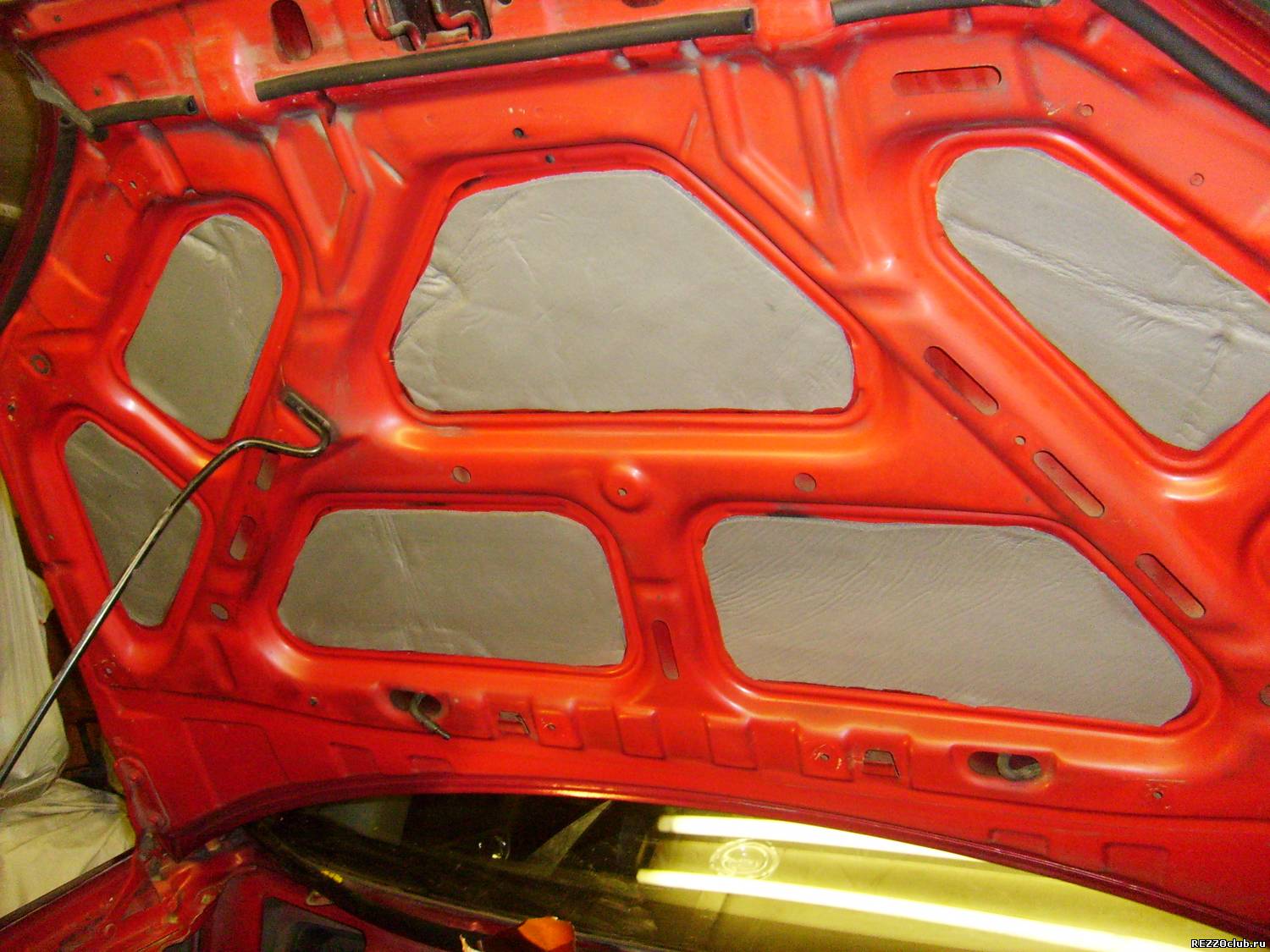

тоже зделал шумку.
Прикрепления: 7328759.jpg (185.2 Kb) · 4947189.jpg (159.5 Kb)
х094ук

а заводской сплошной не было?
была-решил усилить.далее проклею нишу где воздуховоды печки.

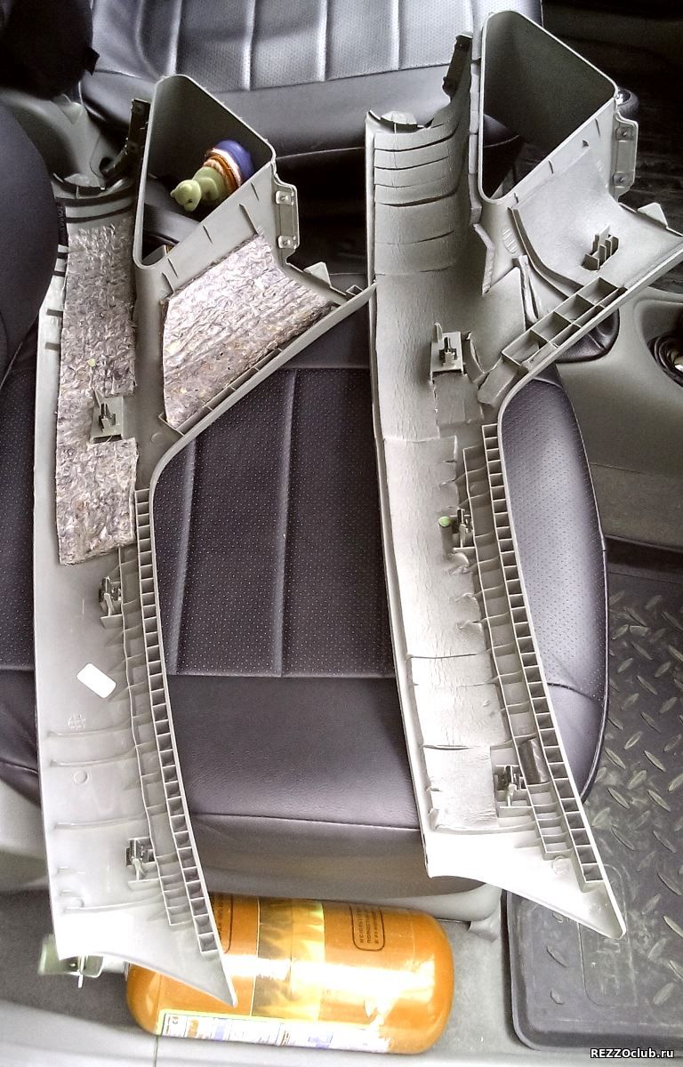

На прошлой неделе сделал "шумоизоляцию" салона. Скажу сразу, что акустика у меня вся штатная, кроме Pioneer`ов в передних дверях, да и те 13", поэтому заморачиваться шумо-вибро-тепло-изоляцией "по технологии" не стал, плюс к этому добавились дороговизна материалов и отсутствие желания полностью разбирать салон. Старался сделать быстро, бюджетно и немного сердито. Для этого купил два куска Сплэна: 1 м2 - 4 мм, 2 м2 - 8 мм, рулон "антискрип" - чёрная ткань на липкой основе. Оклеивал с внутренней стороны всю пластиковую облицовку: передние стойки, карты дверей, средние и задние стойки, панели багажника. Почти всё оклеивал 8-миллиметровым сплэном, лишь на картах задних дверей использовал 4-миллиметровый и его остатками оклеил панели багажника. Материалом работать очень удобно - легко режется острым кухонным или канцелярским ножом. Отходов кроме плёнки никаких не было - использован абсолютно весь материал. Старую заводскую шумку приклеивал обратно поверх новой. Почти весь пластик встал на место также ровно, как и до этого. Все стыки по мере надобности проклеивал "антискрипом". Эффект после проклейки может быть не особо яркий, но он заметен сразу и в какой-то степени превзошёл ожидания. На скарости до 60 км/ч при движении по неровной дороге в условиях города стало меньше всяких призвуков, скрипов и дребезга. Радио и музыку стало слышно намного отчётливей - она теперь меньше сливается с общим шумом. Стало чуть легче и комфортнее разговаривать в салоне - нет необходимости напрягать связки. Вчера ещё проехал по трассе с полным салоном людей. Однако на скорсти 90+ эффект сходит на ноль - также сильно слышен шум ветра, дороги и т. п. В целом проделанной работой остался доволен - стало намного комфортнее слушать музыку, да и предвигаться на автомобиле стало как-то по-новому - нет привычных скрипов пластика и излишнего шума. Уложился в 1000 руб, пара дней работы.
По причине небольшого дефекта решил заменить облицовку правой передней стойки. На фото видно небольшое отличие литья пластика для корейской машины более ранних годов выпуска, и "наших" - на корейской (справа) присутствует дополнительный кронштейн под клипсу, хотя самой клипсы нет.
Прикрепления: 6791823.jpg (192.2 Kb)
