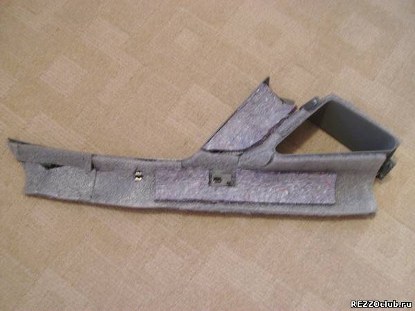

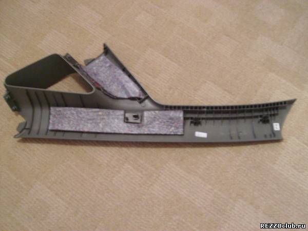

Может быть кого то заинтересует бюджетный способ борьбы с некоторымы посторонними звуками в салоне. Мне на работе попался упаковочный материал, типа Изолона - вспененый полиетилен и я решил воспользоваться им. В первую очередь решил обклеить накладки передних стоек - достал дребезг. Клеил на строительный клей СОЛИД, он не вредит пластмассе. Вот, что получилось: Со стороны стоек все дребезги пропали, хочу всю съемную пластмассу так сделать, затрат никаких, а эффект очень приличный.

basargin1967, ok у меня тоже появилась такая идея только я на работе нашел самоклеящийся материал для теплоизоляции труб - размером 2метра на фиг знает скоко в рулоне biggrin . Уже применил на задние боковые стенки богажника, когда менял динамики, эфект есть.

Их тоже хочу обязательно обработать, звенят они не слабо. Хотя похоже зажрались мы. Надо, просто на наши ТАЗы иногда садиться, потом в иномарках шум не замечаешь. Вру! Была у меня когда то 2106, так вот в салоне не было ни шероха, особенно передняя панель.
