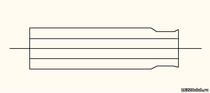

Отлично, тогда о чём речь: " камазовские колечки всё сделают, сверху точить не надо " ?
Ivan_ko Дата: Среда, 25.05.2016, 18:43 | Сообщение № 842 (148687 в абсолютной нумерации)
Сообщений: 426
На форуме с 10.05.2014
Пользователь № 12911
WingZmen, я так понял lester75 протачивал с внутреннего торца. Наружний торец меньше диаметром, плюс там небольшой буртик для колечка. Я тоже стачивал на наждаке только с внутренней стороны. Выглядят они примерно так, размеры естественно от балды.
Прикрепления: 4216200.jpg (13.0 Kb)
Сообщение отредактировал Ivan_ko - Среда, 25.05.2016, 19:04
lester75 Дата: Среда, 25.05.2016, 21:18 | Сообщение № 843 (148694 в абсолютной нумерации)
Бинго брат только с нутри естественно
WingZmen Дата: Среда, 25.05.2016, 22:43 | Сообщение № 844 (148705 в абсолютной нумерации)
О, спасибо за эскиз. Просто в упор не помню таких буртиков, хотя делал всего год назад. Естественно верх трогать не нужно, только нижнюю часть втулок
