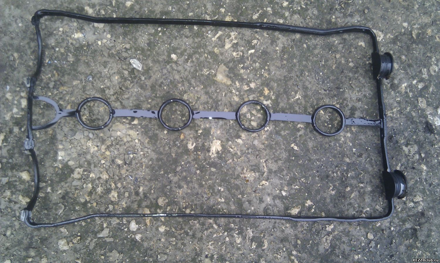

Прокладка от витюши рейнца гораздо лучше гм.а кольца нахрена покупать гм камазовские лучшее и дешевле.да и точим втулки обязательно.и крышку при снятии я бы продул воздухом систему вентиляции.моя прокладка и все описанные процедуры прошли уже 80.000км и продолжают радовать

Итак Виктор рейнц прошла 82000 .но всему есть предел появились подтеки .но для меня это рекорд скоко прошла прокладка при снятии да понятно подзадубела. вчера пришлось менять поставил елринг и камазовские кольца.да ребята и при замене продувайте воздухом крышку чтоб вентиляция работала как положено.

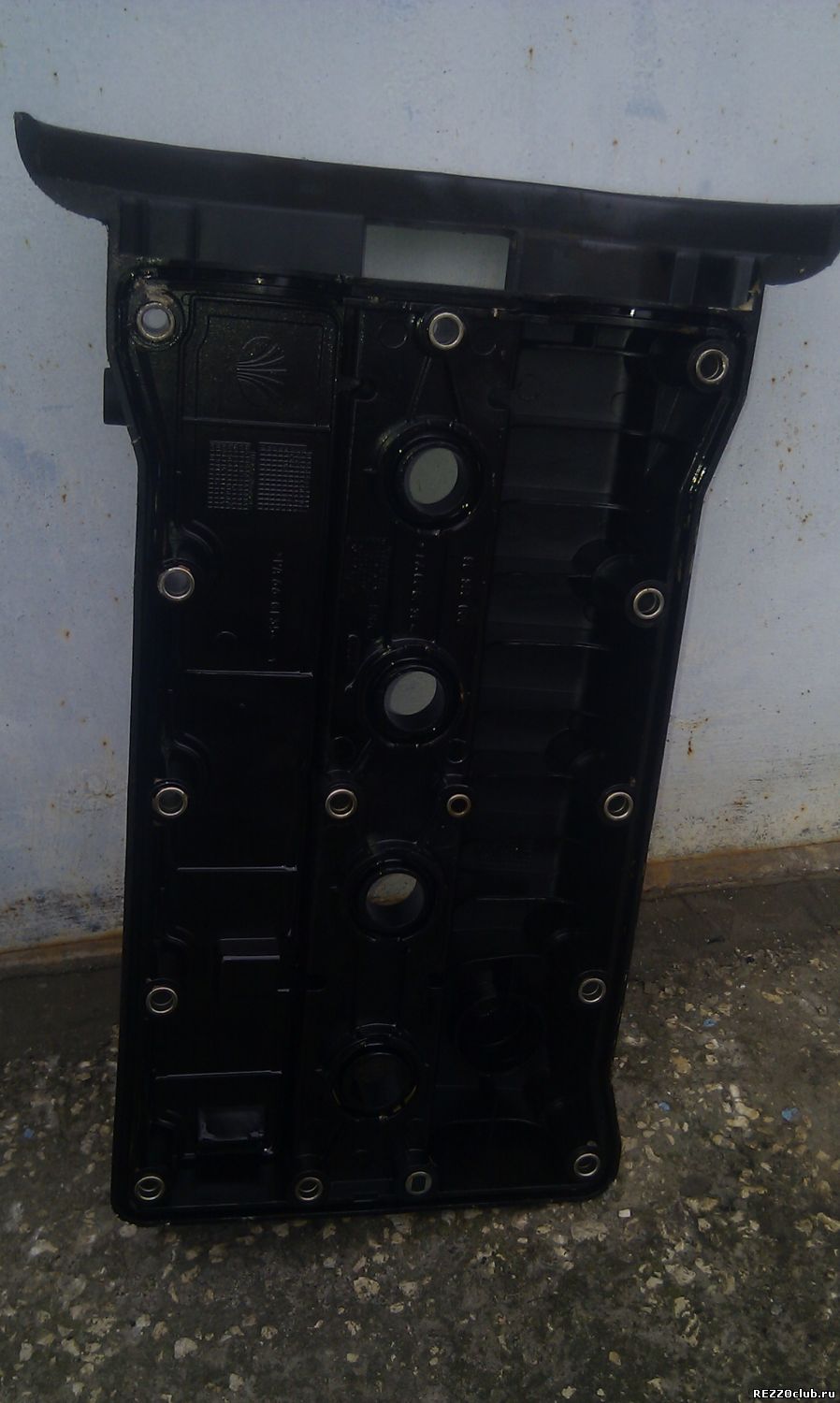

lester75 Дата: Суббота, 21.05.2016, 21:04 | Сообщение № 822 (148585 в абсолютной нумерации)
Втулки точил токарь чтоб снять со всех идеально одинаково да и саму крышку когда брал новую она была винтом дорабатывал на работе шлифовалкой. Обязательно продуваем систему вентиляции в крышке воздухом прокладка Виктор рейнц я фото выкладывал раньше в этой теме.да втулки заподлицо .и я уверен что напильником или болгаркой ровно не получиться только у токаря это важно приобжиме прокладки к башке.

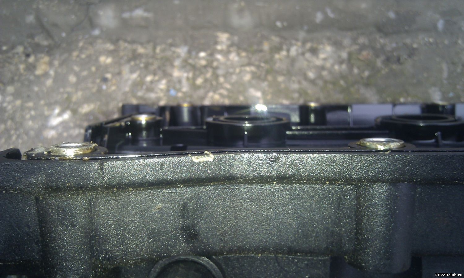

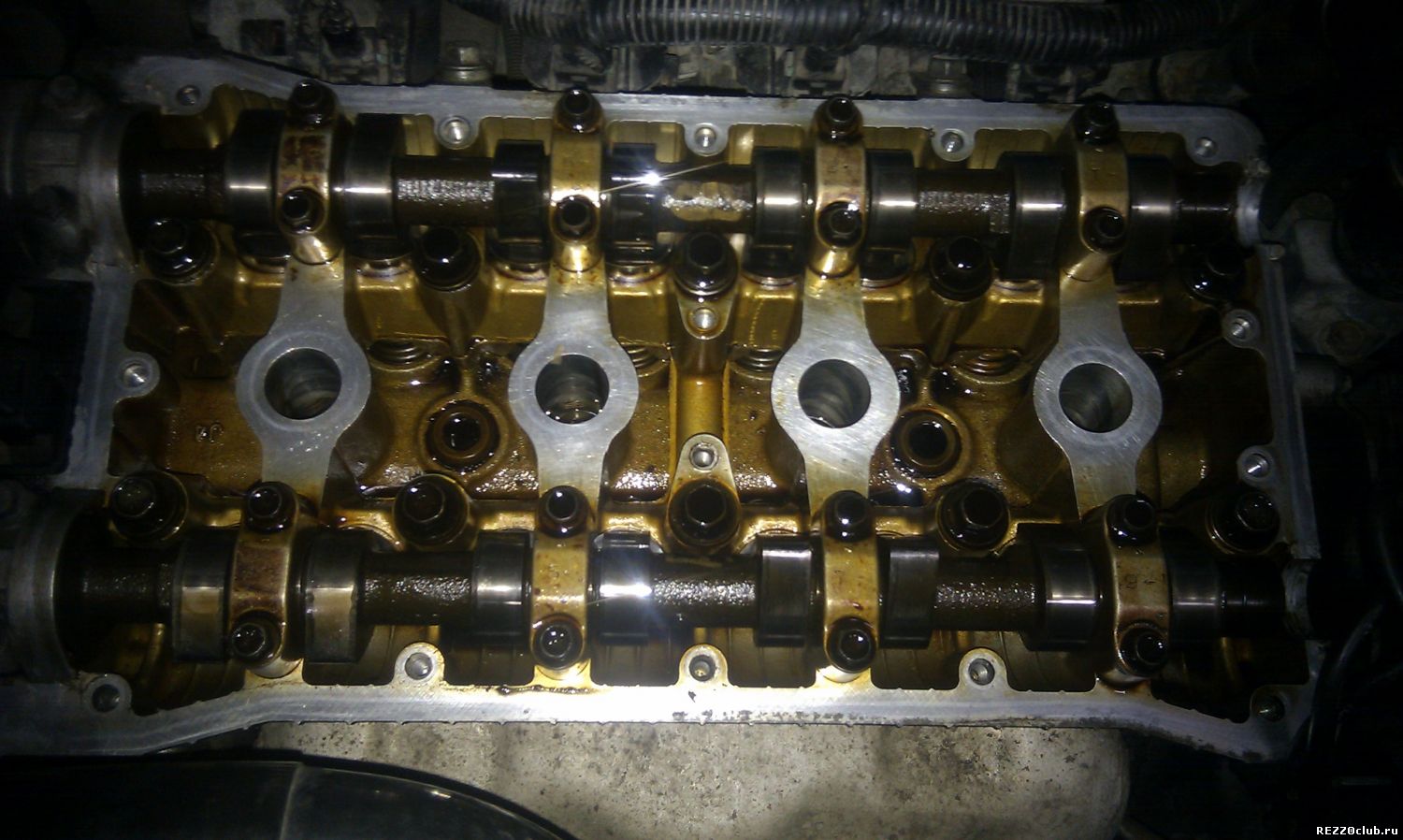

Я сегодня менял прокладку. Втулки точил на наждаке. Выгнал все за подлицо крышки, в один размер по штангелю (37 мм вроде). Когда начал точить вспоминал про токаря, но пожалел время. Я его только в понедельник увижу, а сопли на блоке уже пару месяцев раздражают. В общем одну втулку просадил на пару десяток, что при  затягивание вылезло боком, треснул ободок на крышке, там где колечко резиновое вставляется. Страшного конечно нет нечего в этом, но "осадочек" остался. Так что если есть время и возможность тащите к токарю. Главное понял что НЕЛЬЗЯ ПЕРЕТАЧИВАТЬ, втулка спасает пластмасс крышки.
Прокатал часа три-четыре без верхнего кожуха, пердически заглядывал под капот. Нюней по кромке головки пока нет. Покатаю еще денек, если будет сухо накрою кожухом, а там уж будь что будет.
Artem Дата: Суббота, 21.05.2016, 23:20 | Сообщение № 824 (148593 в абсолютной нумерации)
Где треснуло надо было герметиком с верху промазать и будет оно стоять не куда не денется.
Ivan_ko Дата: Суббота, 21.05.2016, 23:59 | Сообщение № 825 (148594 в абсолютной нумерации)
Сообщений: 426
На форуме с 10.05.2014
Пользователь № 12911
Я герметика под шляпки не жалел, так что там где треснуло герметик вылез и "замерз", фиг там потечет. Просто сам факт скола огорчил малость.
