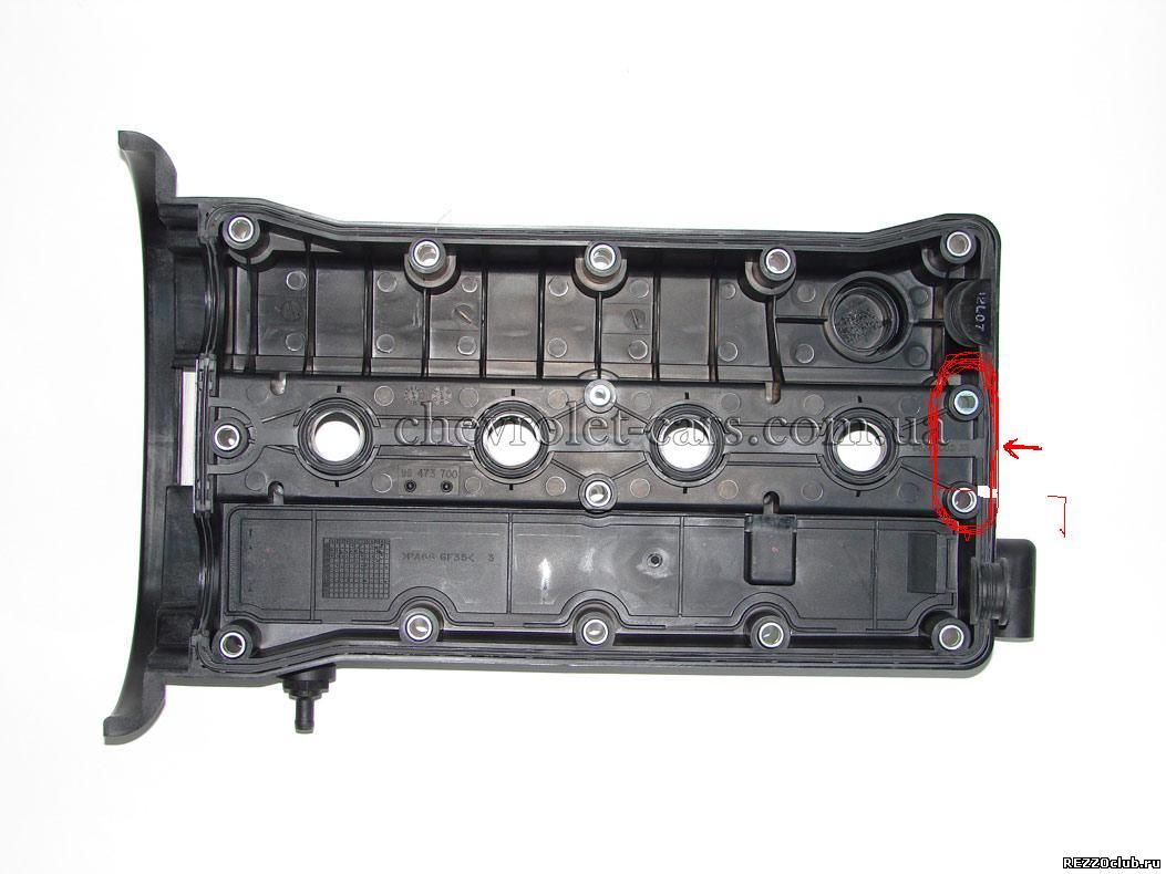

Т-образные прокладки предназначены для алюминиевой крышке, и имеют меньшую высоту. Устанавливая такую прокладку, она пожимается только по краям, середина плоскости не работает, так как нет упора прокладки в дно паза под прокладку.

Макс высоты т образной прокладки хватает что бы она упёрлась в паз кк и прижалась там ,во всяком случае у меня хватило перед установкой примерял.
Механик Дата: Суббота, 28.05.2016, 12:45 | Сообщение № 860 (148788 в абсолютной нумерации)
Сообщений: 5055
Не знаю что вы мерили, но высота прокладок видна даже не беря инструмент в руки, да и пазы в пластиковой и алюминиевой крышках разные.

Заехал км 400 назад в сервис по поводу масла из под крышки (правый передний угол, если лицом к двигуну стоять), заменили прокладку, долил литр масла, т.к. ниже минимума было. На днях гляжу - снова травит. Прокладку заменили по гарантии, но сказали что дальше только крышку менять. Кто знает каталожный номер? А то что-то озвученная цена запчасти за кусок пластика, как бы это по-мягче сказать...
Механик Дата: Понедельник, 13.06.2016, 21:36 | Сообщение № 862 (149207 в абсолютной нумерации)
Сообщений: 5055
Прокладку какую ставили?

Странно.Не раз убеждался и у нас об этом писано,переписано,родная прокладка GM ставится и без подточек проточек крышки все забывают об подтеканиях масла.А кто аналоги ставит,так и мучаются по сей день...
leppa Дата: Среда, 15.06.2016, 05:23 | Сообщение № 869 (149238 в абсолютной нумерации)
Сообщений: 2284
Нифика странного. По первой поставил оригинал, ну по крайней мере брал и платил как за оригинал. За год потекла так, что ВВ провода пришлось выкинуть - разбухли наконечники. Сейчас стоит AMD второй колодец чуть чуть сопливит, не критично. На лето думаю поменять на Т образную. Втулки сточены.
Механик Дата: Среда, 15.06.2016, 07:12 | Сообщение № 870 (149239 в абсолютной нумерации)
Сообщений: 5055
Значит платили за оригинал, а получили не желаемое. С настоящим оригиналом проблем нет.
