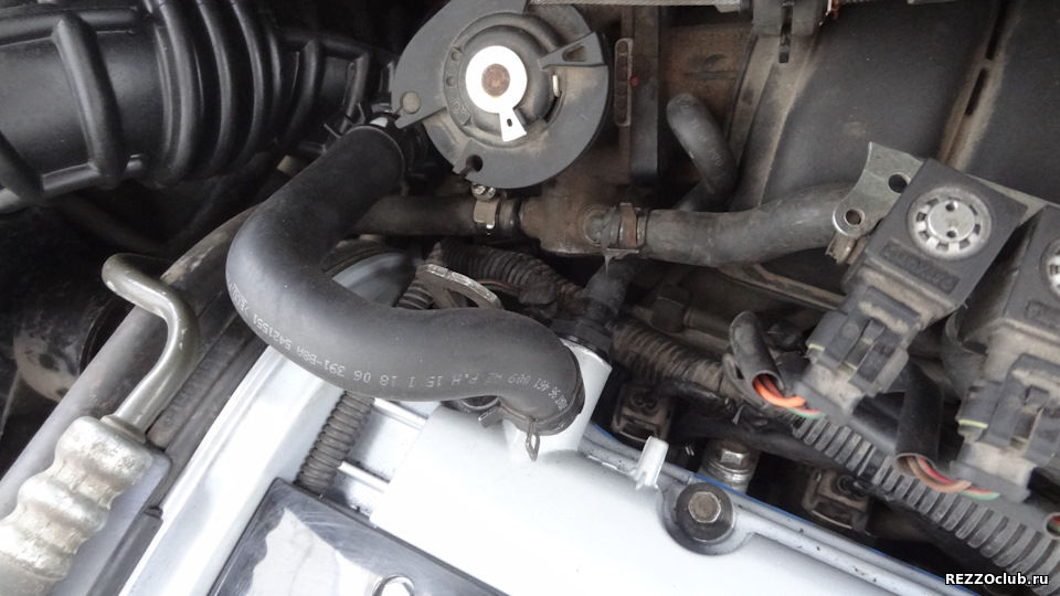

Цитата Рыболов ()
Вместо клапана pvc, на драйве2 посмотри. У меня так....
О каком уголке идёт речь, и на Драйв2 не единственная машина рассматривается... Подскажи, не в огорчение, где конкретно? Поиск ничего не даёт. Видимо, я не так вопросы задаю...

Рыболов Дата: Суббота, 02.02.2019, 08:28 | Сообщение № 1564 (166010 в абсолютной нумерации)
SovietDJXOMA, угольник Камаз 861030.
Я залудил и обточил резьбу м20, чтобы шланг вентиляции плотнее одевался
Посмотри предыдущую страницу...да и всю тему..переписывать некогда....
Понятно. У оригинала цена весьма конская. Значит, пойду своим путём. За образец подключения возьму вот эту картинку (см. фото). Вопрос с переходниками решу посредством обращения к коллегам по работе, которые работают на токарных, фрезеровочных (фрезерных), долбёжных и других станках...

Artem Дата: Воскресенье, 03.02.2019, 22:00 | Сообщение № 1566 (166031 в абсолютной нумерации)
А не проще совсем заглушить этот патрубок, он ведь всего лишь подкидывает отработанные газы в дз, я думаю что от него как и от клапана егр толку нет.
Рыболов Дата: Понедельник, 04.02.2019, 06:52 | Сообщение № 1567 (166036 в абсолютной нумерации)
Artem, вентиляция под КК нарушится, может и повыдавливать что не надо....
SovietDJXOMA, а б/у тоже можно ставить.... biggrin ну хозяин-барин....
Artem Дата: Понедельник, 04.02.2019, 09:35 | Сообщение № 1568 (166037 в абсолютной нумерации)
Рыболов, я думаю что от этого патрубка только хуже,пары масла попадают в дз и дополнительно засерают дз,фильтр то все равно не идеально чистит воздух,и как итог пары масла+ пыль равно грязь.
Рыболов Дата: Понедельник, 04.02.2019, 11:58 | Сообщение № 1569 (166042 в абсолютной нумерации)
Artem, никто не мешает поставить фильтр, ну например топливный от классики....

Механик Дата: Понедельник, 04.02.2019, 23:50 | Сообщение № 1571 (166054 в абсолютной нумерации)
Сообщений: 5055
Повысится разряжение под клапанной крышкой, при этом может возникнуть высоко тональный звук, когда при высоком разряжении через сальники поступает воздух в картер мотора.
Artem Дата: Вторник, 05.02.2019, 22:25 | Сообщение № 1572 (166070 в абсолютной нумерации)
Механик, Макс как раз таки на оборот разряжение прекратится,дроссель то сосёт воздух и по бк показывает разряжение 0.7 бар,это с патрубком, откинуть патрубок и всасывания из кк прекратится,не глушить его на глухо конечно ,а поставить фильтр на выход какой нибудь.
