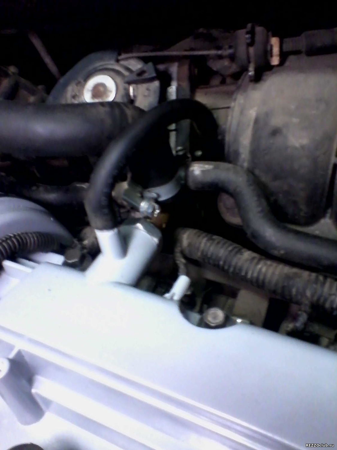

Рыболов Дата: Среда, 19.12.2018, 20:56 | Сообщение № 1550 (165296 в абсолютной нумерации)
Вместо клапана pvc, на драйве2 посмотри. У меня так....

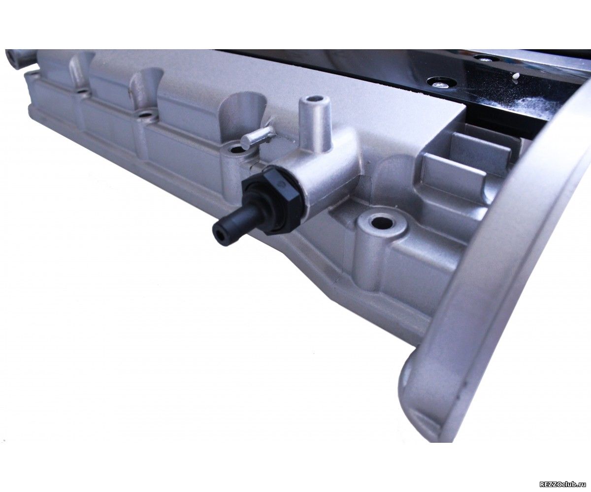

худой Дата: Среда, 19.12.2018, 21:28 | Сообщение № 1551 (165298 в абсолютной нумерации)
Там вот так

Рыболов Дата: Среда, 19.12.2018, 21:45 | Сообщение № 1552 (165299 в абсолютной нумерации)
Знаю, у самого так было, но в штате данного клапана нет, и к его работе нареканий много, оригинальный клапан от лачетти лучше, но на кой он нужен, если его у нас в штате нет...
Поэтому и ставят уголок 16х20 (16х18), чтобы штатный шланг до дросселя нормально оделся...
худой Дата: Среда, 19.12.2018, 21:48 | Сообщение № 1553 (165301 в абсолютной нумерации)
По поводу клапана https://yandex.ru/turbo?t....2080%2F
