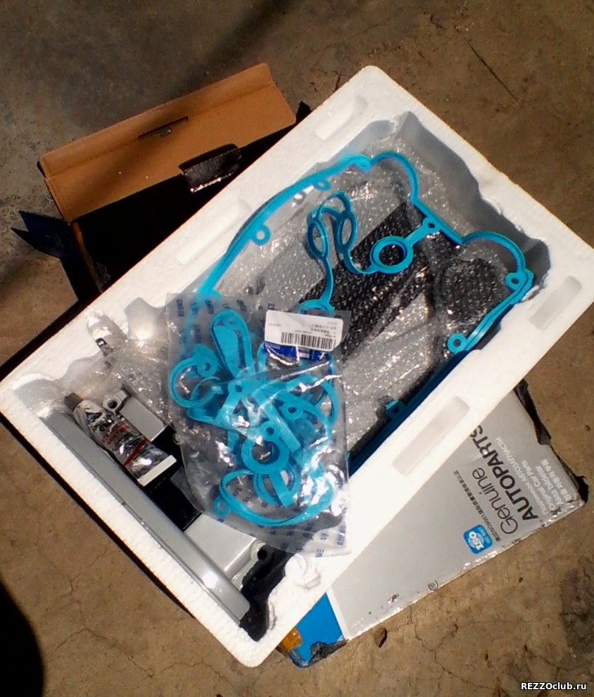

Для крышки с Тао-бао (алюминиевая) кольца не нужны, прокладка по кк другая
Прикрепления: 9587065.jpg (90.7 Kb)
Рыболов Дата: Понедельник, 10.12.2018, 12:54 | Сообщение № 1535 (165138 в абсолютной нумерации)
См фото внимательно, на прокладке есть приливы под болты....
Прикрепления: 9176881.jpg (146.1 Kb)

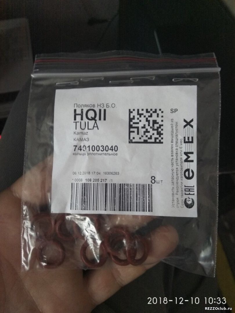

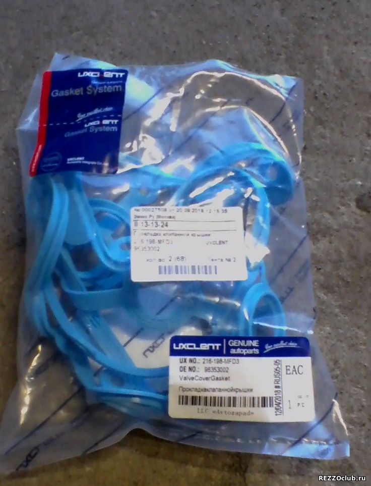

Вообщем, дела такие...
Заменил прокладку, слава богу хоть она подошла...
А вот с кольцами провозился, то что пришло, мягко говоря Г...заказывал все как надо, кольца от производителя Камаз, кольцо уплотнительное, код то что нужно, после всех непоняток которые произошли, поехал искать, нашел от ДАВ 100р за шт. зеленые какие то, посоветовали взять от форсунок вазовские, приносит, и они идентичные что у меня в пакетике...ну купил еще 8 шт по 15р, поехал менять и когда начал их вставлять - они не подходят angry , они не входят в паз, и когда начинаешь закручивать болт ее начинает дербанить....пошел я в магаз в котором заказывал, и продавец говорит что, именно Камазовские должны быть белые!!! и он при мне просто вводит этот код и в картинках они белые везде...возможно что то перепутали говорит мне он...
Попросил его есть ли то что подойдем мне, выкопал где то из под стола лачетевские кольца 15шт = 450р, и правда, они отличаются чуть шире и больше диаметром где то в 1мм...пришел, поставил, все идеально...
Прикрепления: 1151304.jpg (89.0 Kb)
Механик Дата: Вторник, 11.12.2018, 06:36 | Сообщение № 1539 (165172 в абсолютной нумерации)
Камазовские сейчас идут белые, но раньше были и красного цвета, и попадались зелёного, в принцепе проблем я не встречал при установке с ними, а ставим мы их по нескольку раз на неделе при обслуживании автомобилей.
