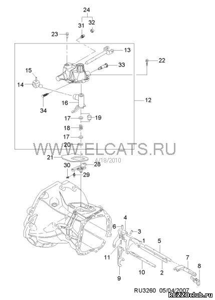

dele Дата: Воскресенье, 18.04.2010, 20:03 | Сообщение № 77 (71170 в абсолютной нумерации)
Сообщений: 85
На форуме с 23.08.2009
Пользователь № 1963
В обще-то масло заливается из по капота. Там на коробке ести специальная пробка с сапуном. По крайней мере так написано в инструкции. Но мне заливали на подъемнике через контрольное отверстие. Сам попробовал эту пробку открутить.Ничего не получилось. Надо заехать на сервис, все-таки хочу проверить уровень и открутить эту пробку. позиция на ресунке 23

Vadimovich Дата: Воскресенье, 18.04.2010, 20:30 | Сообщение № 78 (71173 в абсолютной нумерации)
Quote (dele)
Сапун есть, но заливать масло через него наверное не стоит. dry
Из мануала по ТО
ПРОВЕРКА УРОВНЯ МАСЛА
Автомобиль должен находиться на ровной поверхности, жидкость в коробке передач быть холодной. Снять фильтр-пробку(исправлено мной) и проверить уровень жидкости. Жидкость должна подойти к нижнему краю отверстия пробки.
Если уровень ниже допустимого, через заливное отверстие долить масло SAE75W90 для механических КПП до тех пор, пока масло не перельется через край отверстия.

dele Дата: Понедельник, 19.04.2010, 09:21 | Сообщение № 79 (71211 в абсолютной нумерации)
Сообщений: 85
Пользователь № 1963
Vadimovich, но ведь сказано "через заливное отверстие", а не через контрольное. Рисунок я брал на сайте exist. Там написано позиция 23 - пробка. В книге по rezzo "ремонт без проблем" третьего рима написано и сфотографировано - заливают через этот сапун. Его предварительно выкручивают. Заодно рекомендованое его продуть. И еще написано что запрещена эксплуатация без пластмассовой шляпки.
