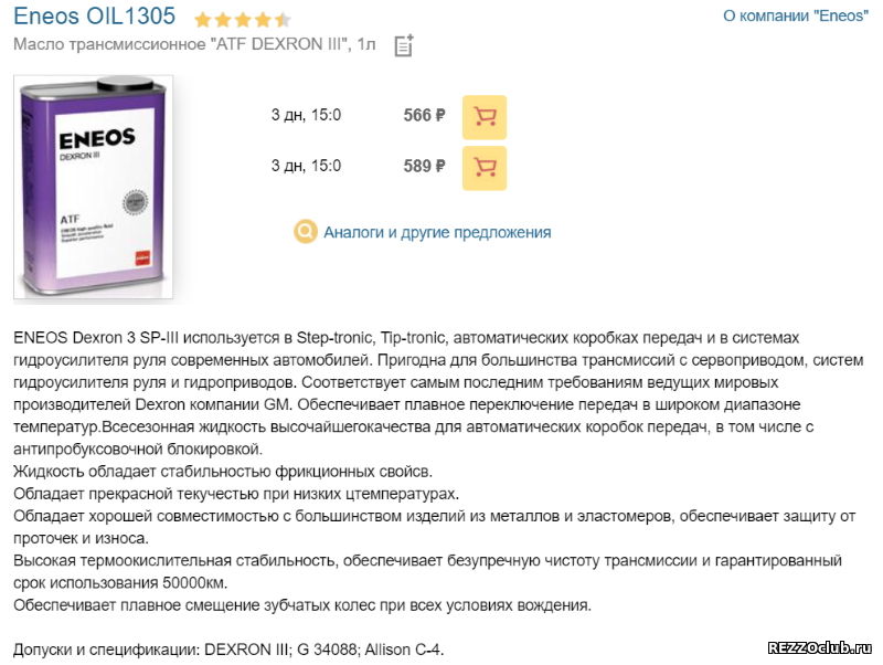

Цитата poper ()
ATF DEXRON III" Eneos.По спецификации пишет ,что это минералка
Странно, всегда думал, что синтетика. Хотя в описании это не конкретизируется:
Прикрепления: 6823885.jpg (76.4 Kb)
