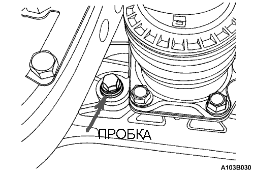

Хотелось бы уточнить про заливную пробку. Это болтик с боку коробки? И если он, то как через него заливать.

sinna59, так я про пробку правильно думаю. А что это за насос такой?
Vadimovich Дата: Воскресенье, 18.04.2010, 00:26 | Сообщение № 69 (71112 в абсолютной нумерации)
Quote (Dmitry)
Прикрепления: 2252832.png (13.5 Kb)
Dmitry Дата: Воскресенье, 18.04.2010, 00:27 | Сообщение № 70 (71113 в абсолютной нумерации)
Сообщений: 322
На форуме с 16.03.2009
Пользователь № 1581
Я на нее и подумал. Там под ключ на 10. Если глазомер не подвел. Для залива нужно изорбретательством заняться.
Vadimovich Дата: Воскресенье, 18.04.2010, 00:31 | Сообщение № 71 (71114 в абсолютной нумерации)
Ну а что сделаешь, пробка сбоку! Или насос, или из банки под давлением.
Может ешё воронку с гибким шлангом?

А как насосом? Залить масло в насос и закачивать туда? Или может в баллон залить масло. Поднакочать давление. И заливать. Как то сложно все для одноразового использования.

Vadimovich, Спасибо за советы. Буду инженерную мыслю напрягать. Компрессор у нас на работе хороший. Главное чтоб коробку не разорвал smile
Механик Дата: Воскресенье, 18.04.2010, 00:53 | Сообщение № 75 (71118 в абсолютной нумерации)
Сообщений: 5055
Пробка под ключ 13мм
