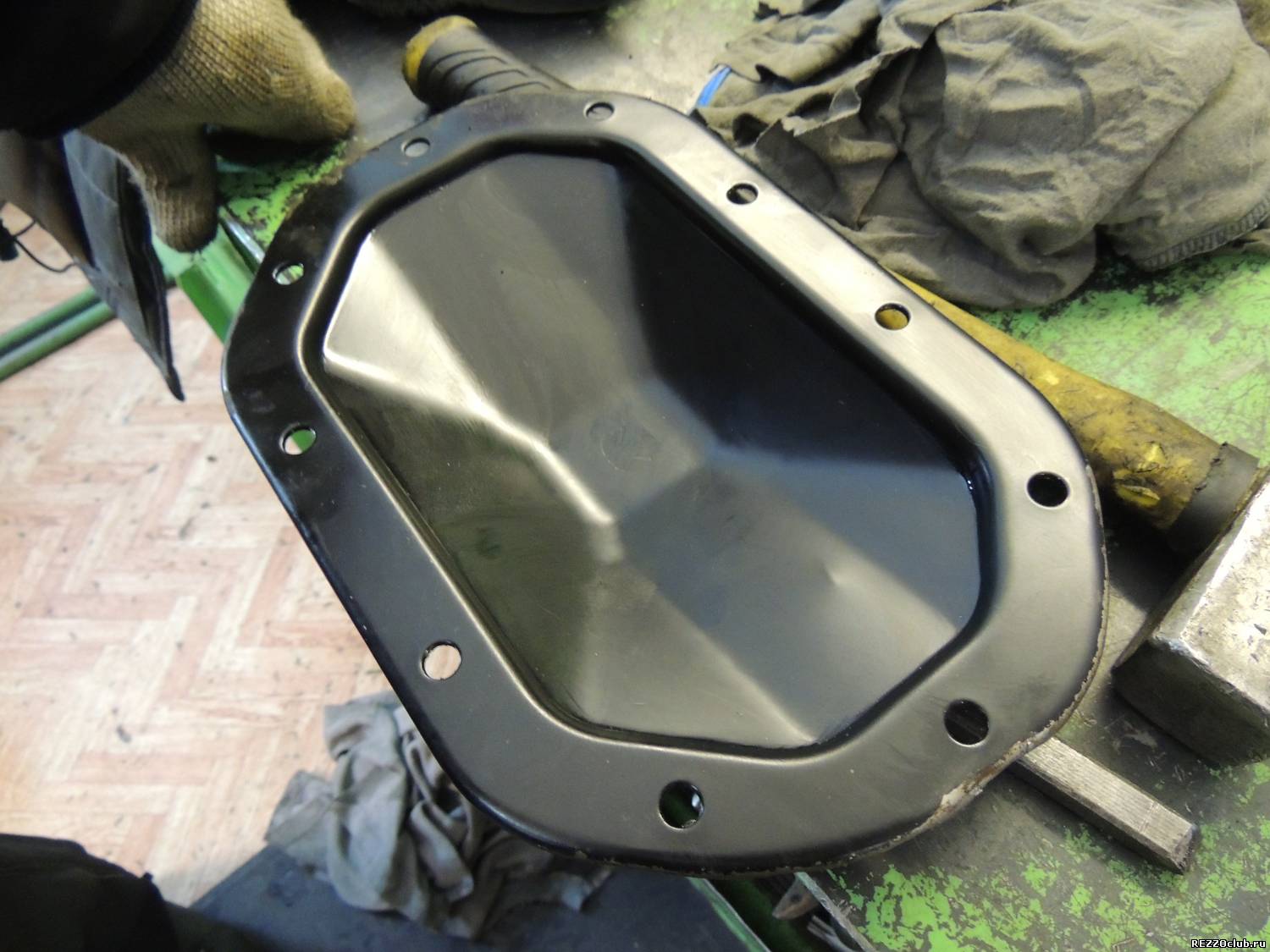

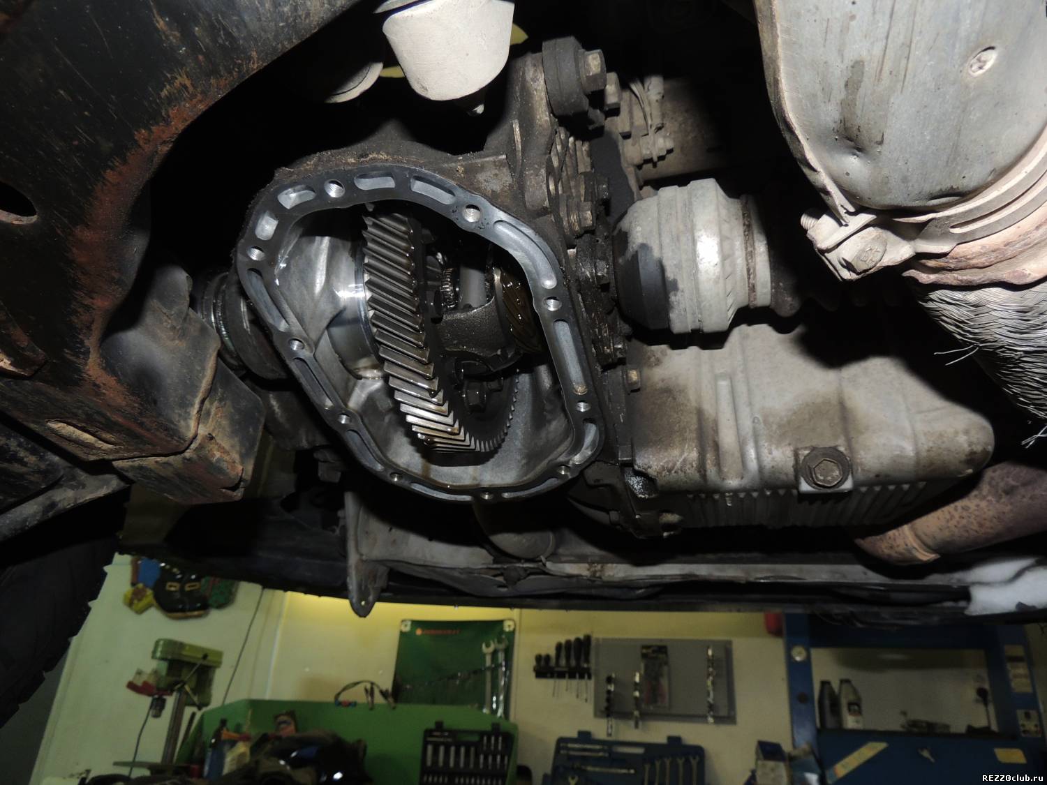

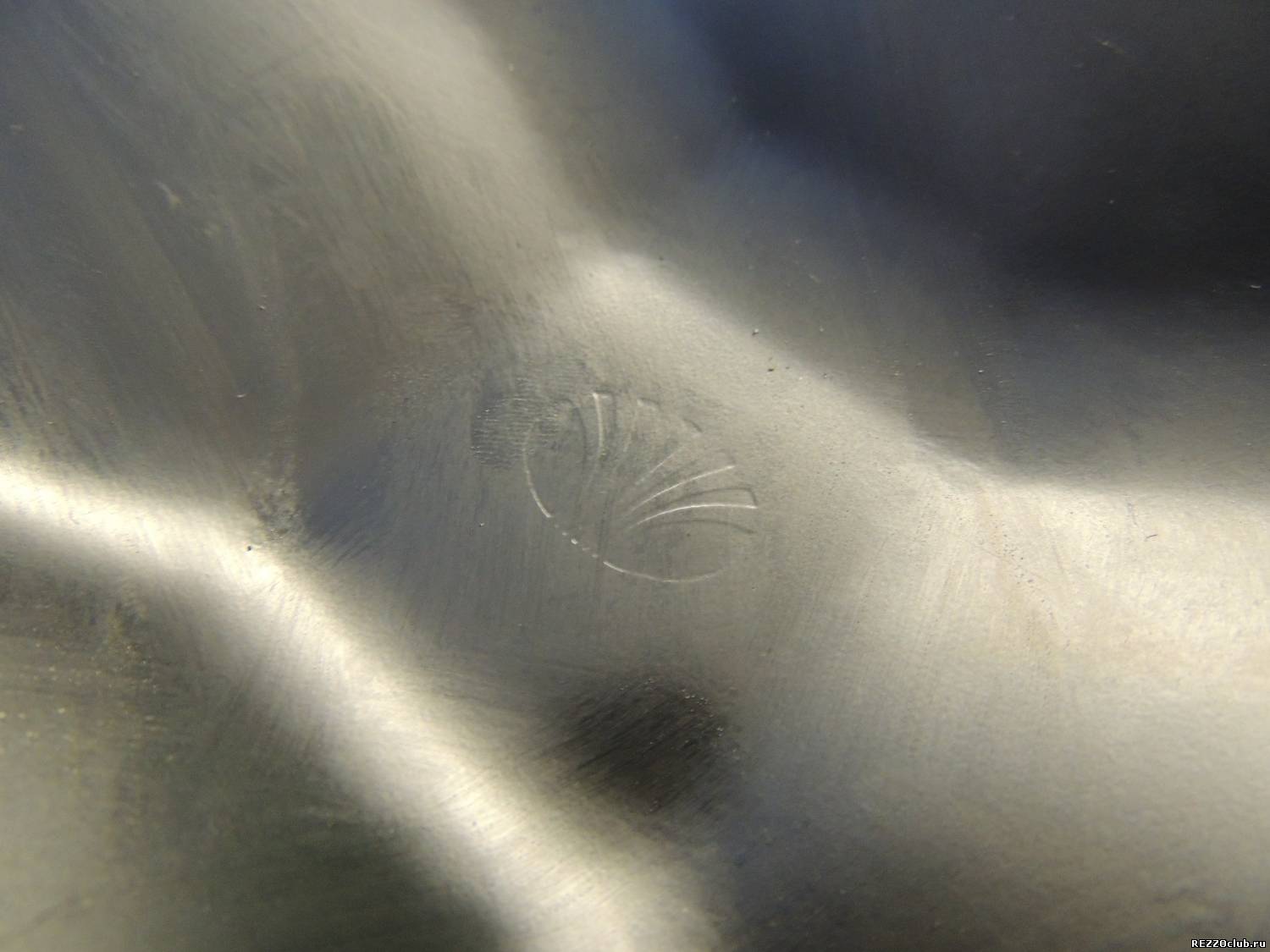

Clown Дата: Суббота, 23.03.2013, 11:27 | Сообщение № 195 (120771 в абсолютной нумерации)
Сообщений: 410
На форуме с 22.02.2012
Пользователь № 5766
Вчера сменил и я масло наконец. Теперь буду наблюдать за рычагом. А вот эмблема на внутренней стороне поддона удивила. =)
