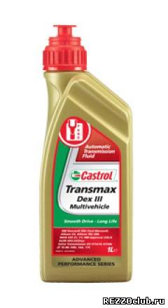

В октябре менял в коробке масло. Делается эта процедура достаточно просто: откручиваешь нижнюю крышку КПП, она закручена болтами (ключ, головка на 13). Сперва я ослабил эти болты, сбил крышку, т.к. она прилипла к прокладке и через образовавшуюся щель слил масло в таз. Потом полностью снял ее, вычистил остатки масла с помощью ветоши и продул компрессором. Заменил прокладку крышки фирмы Pmc (код exist: P1U-C001 цена=30,32руб.), т.к. старая частично рвется, при снятии крышки и прикрутил крышку на место. Масло 1,9 литра заливал через специальную пробку с сапуном (позиция на ресунке 23) http://www.rezzoclub.ru/_fr/7/6921386.jpeg при помоши большого шприца.
Друг, который занимается маслами, подогнал мне масло - Castrol Transmax Dex III Multivehicle за 180руб. за литр. Поэтому, соблазнившись на эту сумму и так ради эксперимента, я и решил поменять масло в КПП.
Прикрепления: 4416372.jpg (23.3 Kb)
