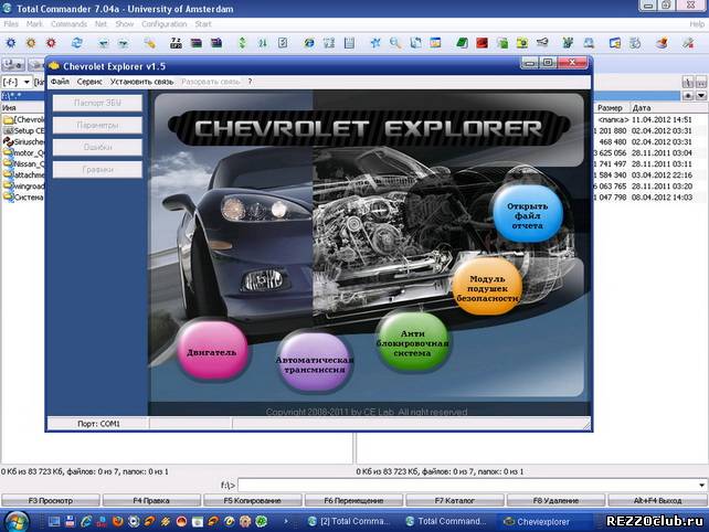

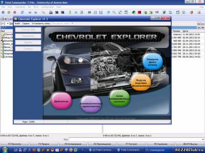

Вчера пытался сделать адаптацию дроссельной заслонки с помощью программы $IMAGE1$. И обнаружил, что в этой программе сделать адаптацию дроссельной заслонки отдельно нельзя . При нажатии на вкладку "сброс адаптаций" в программе появляется окно "Сделать сброс всех адаптаций". Боюсь как бы чего лишнего не сбросить, например: настройку ХХ и т.д.. Поэтому я побоялся делать вчера адаптацию. Может, кто делал сам адаптацию ДЗ, подскажет, что я делаю не так? К сожалению, не догадался сделать фотку окна запроса, указанного выше при коннекте компа с ЭБУ машины.

Почему то не сбрасывается фотка программы Chevrolet Explorer v1.5 $IMAGE1$

Еще раз

Блин, забыл про ограничение kb wacko Вот

Зря испугались, на 99% после сброса всех адаптаций первые 200 км расход снизится.
