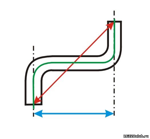

Ребят может кто знает какая у нее длина? На экзисте в дополнительной информации написано следующее (CDX 75) (&L88&M89). Как это расшифровать, может тут есть данные о длине! Просто только что позвонил тестю и сказал что нашел у ребят с форума каталожный номер, осталось только заказать, а он мне говорит что у них там за городом открылся магазинчик по запчастям на иномарки и ему там все объяснили и сказали что его трубка та которая длиннее и дороже что 1200р. стоит! Вот и хочу узнать если кто знает длину патрубка 96349396, затем замерить и показать тестю, ну и к профи в открывшийся магазин заскочить по толковать что сколько стоит.)))
Как Вы собираетесь производить замеры? По диогонали выходов, по вектору патрубка или между центрами отводов?
Машина стоит на СТО, на яме, могу завтра замерить. Могу даже выдать все три замера.

Kaznacheev Дата: Среда, 07.01.2015, 21:49 | Сообщение № 435 (135792 в абсолютной нумерации)
Сообщений: 383
На форуме с 31.03.2013
Пользователь № 8221
Короче открываем экзист-оригинальные каталог шевроле USA VIVANT ( американский реззо )-система охлаждения и там видно патрубки системы охлаждения 2.0 и 1.6. Выбираем 1.6 номер патрубка 96494364 цена почти 1200 рублей , но можно поэкспериментировать и заказать 96349396 или 96445812. Цена экперимента 200 рублей.
Я когда заказывал верхний, я заказал который 96391535 стоил почти 800 рублей , но есть и подешевле 96263882. Но я не стал экспериментировать, хотя можно было купить и поставить патрубок от лачетти 300 рублей , но у него изгиб другой  ( я думаю потому что из-за разницы растояния между радиатором и термостатом, у  нас расстояние меньше ).
