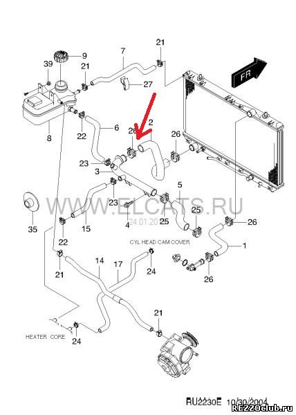

iurik168, ну что могу сказать, может и можно все это воплотить в реальность, только вот личный совет - патрубок этот я бы (имхо мое мнение) резать не стал, когда его пропаивал заметил, что пластик углеродистый и кто его знает не лопнет ли он при обжатии хомутами с обрезаных краев. Ну а так можно конечно найти б\у дубликат на пробу и попробовать, кст по средине резать тоже не желательно, он к блоку плотно на болты прикручивается, так что места там почти "0". Я бы подумывал над установкой вот тут

leppa Дата: Суббота, 24.01.2015, 19:53 | Сообщение № 442 (136217 в абсолютной нумерации)
А вот вопрос, будет ли в этом случае вообще термос работать? Как я понимаю в случае установки термостата в патрубке большого круга, до раб t жидкость там не будет циркулировать, следовательно должна быть застойная зона, с чего она будет прогреваться, что бы термос сработал?
