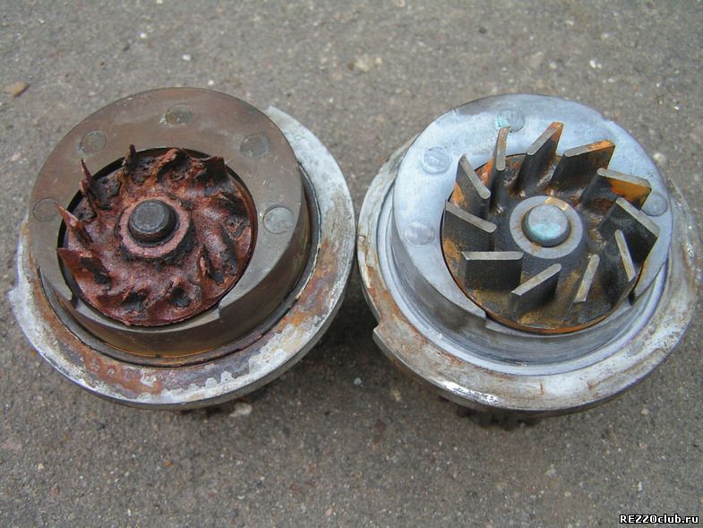

вот что бывает когда не тот антифриз(((
Прикрепления: 4064943.jpg (179.0 Kb)

Механик Дата: Воскресенье, 30.11.2014, 01:17 | Сообщение № 420 (134977 в абсолютной нумерации)
Цитата valeri ()
вот что бывает когда не тот антифриз(((Прикрепления: 4064943.jpg(179Kb)
Фотка из моего альбома.
