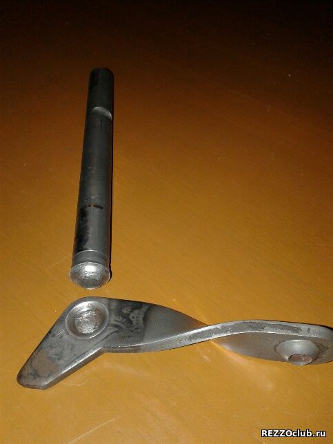

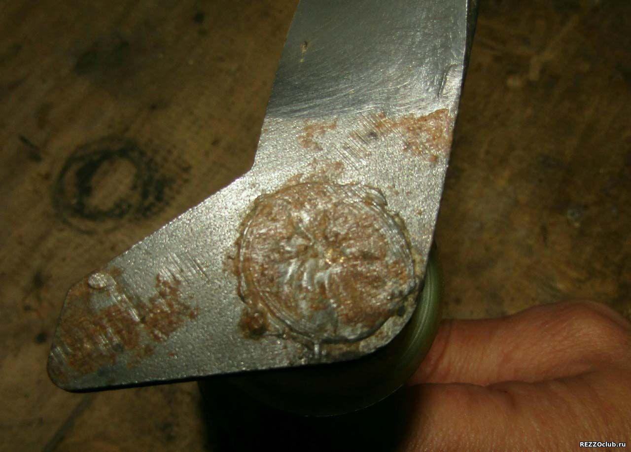

Вот она, корейская сварка. Болячка перешла ещё от Нексий. Сначала проворачивается немного, но держится крепко. Только в тисках после удара молотком развалилась.
Что неприятно, новая вилка точно такая же. Лотерея.
По уму, лучше проварить сразу.
Обидно, сцепление при пробеге под 140 ещё ходило бы долго...

владимир3866, у меня тоже такое было,и редко но это встречается.Лучше конечно проварить перед установкой.Хотя заваривают и старую прямо на КПП,главное втулку пластиковую не поплавить.Хотя дело не в сварке,а в сцепление,а проворачивание на сварке это уже следствие.

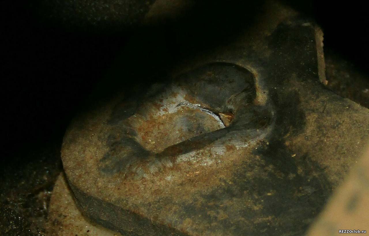

Спасибо за подсказку, чуть не купил главный цилиндр.дованул лапку чуть вернулась обратно на место. Вокруг сварки сверху видны трещины. Правда хорошего мало это опять разваливаться сцепление. Осталась старая лапка с валом межет её поставить? Износа на ней не видно, только блеск.
letun087 Дата: Воскресенье, 17.02.2019, 11:37 | Сообщение № 756 (166220 в абсолютной нумерации)
baa2001, можно на месте аккуратно старую обварить,предварительно вернув ее в то положение в каком она должна быть.Но варить аккуратно.Я до сих пор езжу на старой вареной лапке,новая лежит в запасе.А можно и старую поставить,тоже обварив ее для надежности,но тогда надо КПП снимать,к сцеплению лезть не надо,можно только визуально осмотреть его,ну а там решать стоит его менять или нет.Как то для такого пробега очень рано самой сцепухе умереть.

Один старый, второй который стоит сейчас с трещиной. Будем пытаться варить на месте.

letun087 Дата: Воскресенье, 17.02.2019, 13:43 | Сообщение № 758 (166222 в абсолютной нумерации)
Ситуация не смертельна.Главное выставить лапку как она и должна стоять на этом валу.Чтобы потом не было не дожима или наоборот пережима корзины сцепления.Ну и не расплавить совсем втулку этого вала.И будет еще жить!

именно про ту что фото выше выложено.На месте приварили - хорошо что все совпало и втулку не спалили
