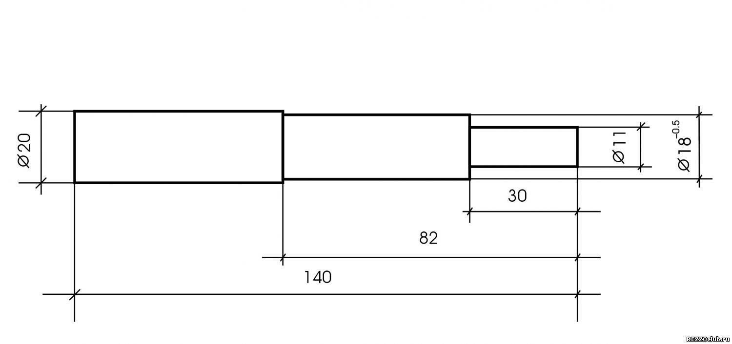

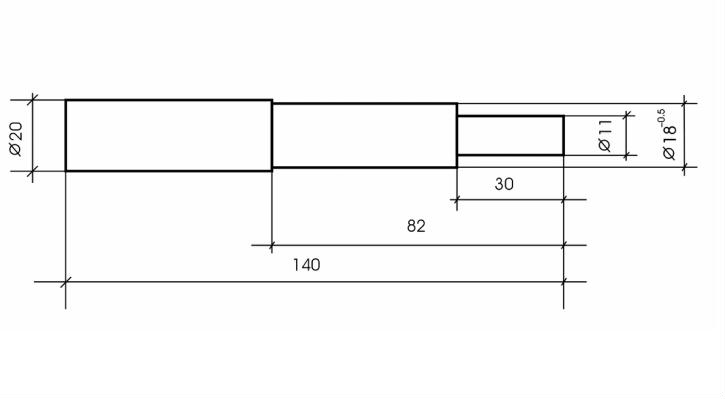

Если точили то не поможете ли размерами
Запросто.
Прикрепления: 4462578.jpg (42.0 Kb)

Цитата Ivan_ko ()
Запросто.
Спасибо!
