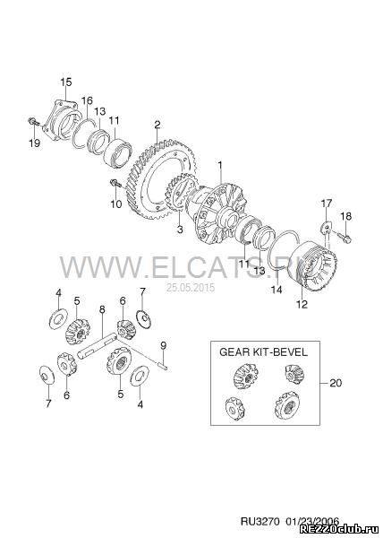

Три часа после, обеда пытаюсь найти их номерок. Еще в добавок elcats тупит. Если есть выложи пожалуйста. А то на картинке
ничего не понятно

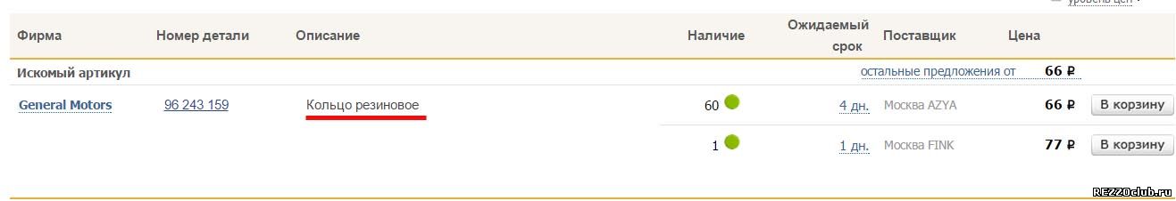

General Motors        96243159      Кольцо уплотнительное
General Motors        94599043       Кольцо-упл
Сообщение отредактировал lav73 - Понедельник, 25.05.2015, 18:57

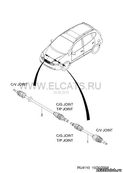

leppa Дата: Понедельник, 25.05.2015, 19:43 | Сообщение № 537 (139202 в абсолютной нумерации)
Сообщений: 2284
lav73, Спасибо! Никода в жизни бы не догадался что это оно №16
Особенно после этого,
Блин кто чертеже рисует и по какому принципу? На нексию и матиз нашел, они там на приводах изображены. А у нас вон где.

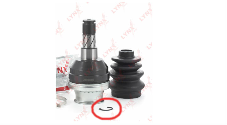

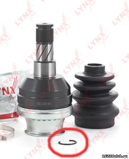

мауал пишет надо менять стопорные кольца приводов
Господа, мы о разных кольцах говорим что ли? Стопорное кольцо приводов, ЖЕЛЕЗЯВОЕ, а не резиновое. И идет на внутренний шарнир (ШРУС) привода, там же должно и значиться. Но "отдельно" не нашел.
