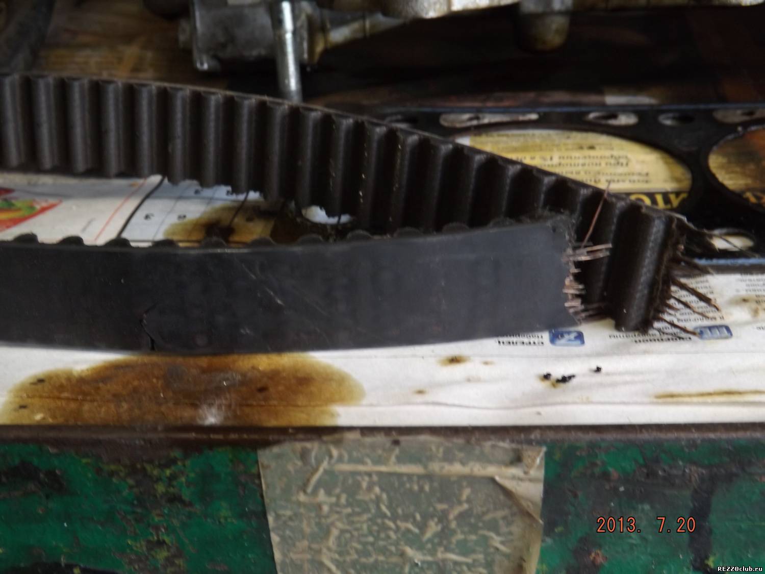

Визуально и на ощупь ремень смотрелся после обрыва как будто пролежал где то на складе пару лет с нарушением хранения. Весь в трещинах.
Опанньки! А не тут собака порылась? Меня в сервисе попросили при покупке ремня обратить внимание на дату изготовления. Может GM старую некондицию на рынок выбрасывает? Или старый корд гнилой где-то нашли - вот из него и делают ремни, которые рвутся.
leppa Дата: Четверг, 08.08.2013, 10:02 | Сообщение № 458 (123838 в абсолютной нумерации)
Обратил внимание на корд на фото - какой то он хлипкий. Конечно это только фото, но сразу бросилось в глаза. У меня гатес был без боковой проливки, так там толщина корда не менее 1,5 мм.

А знакомый который помогал снимать голову на моих глазах руками оторвал кусок сантиметров десять от ремня.

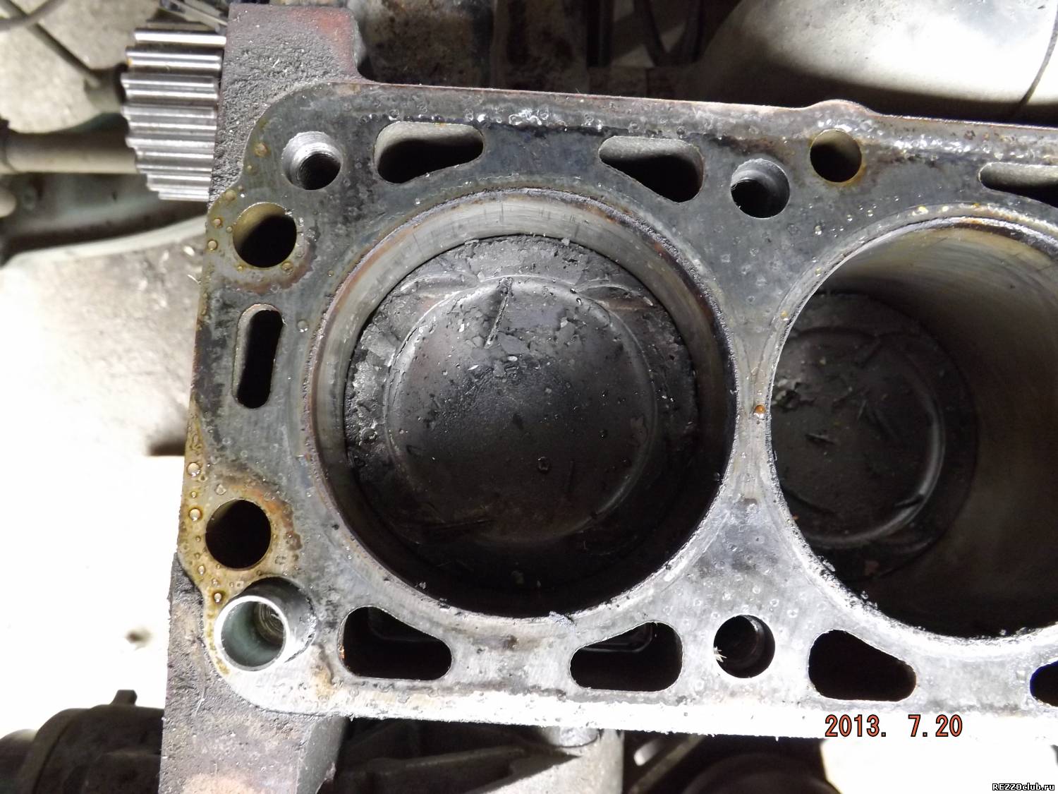

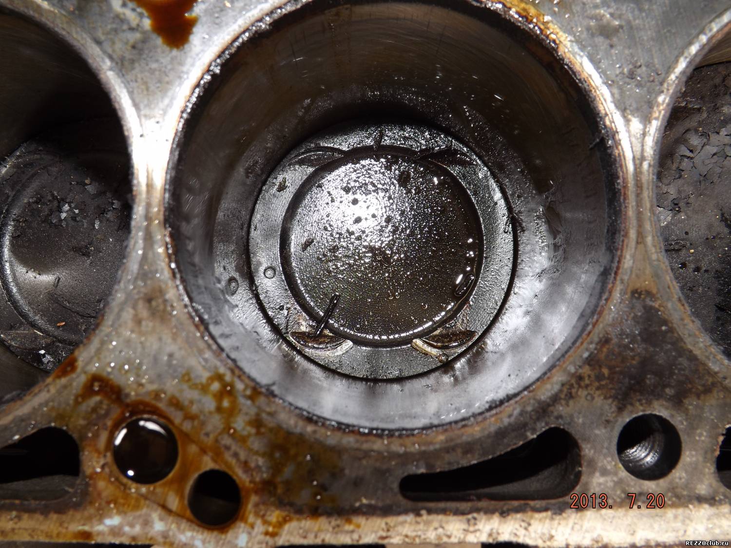

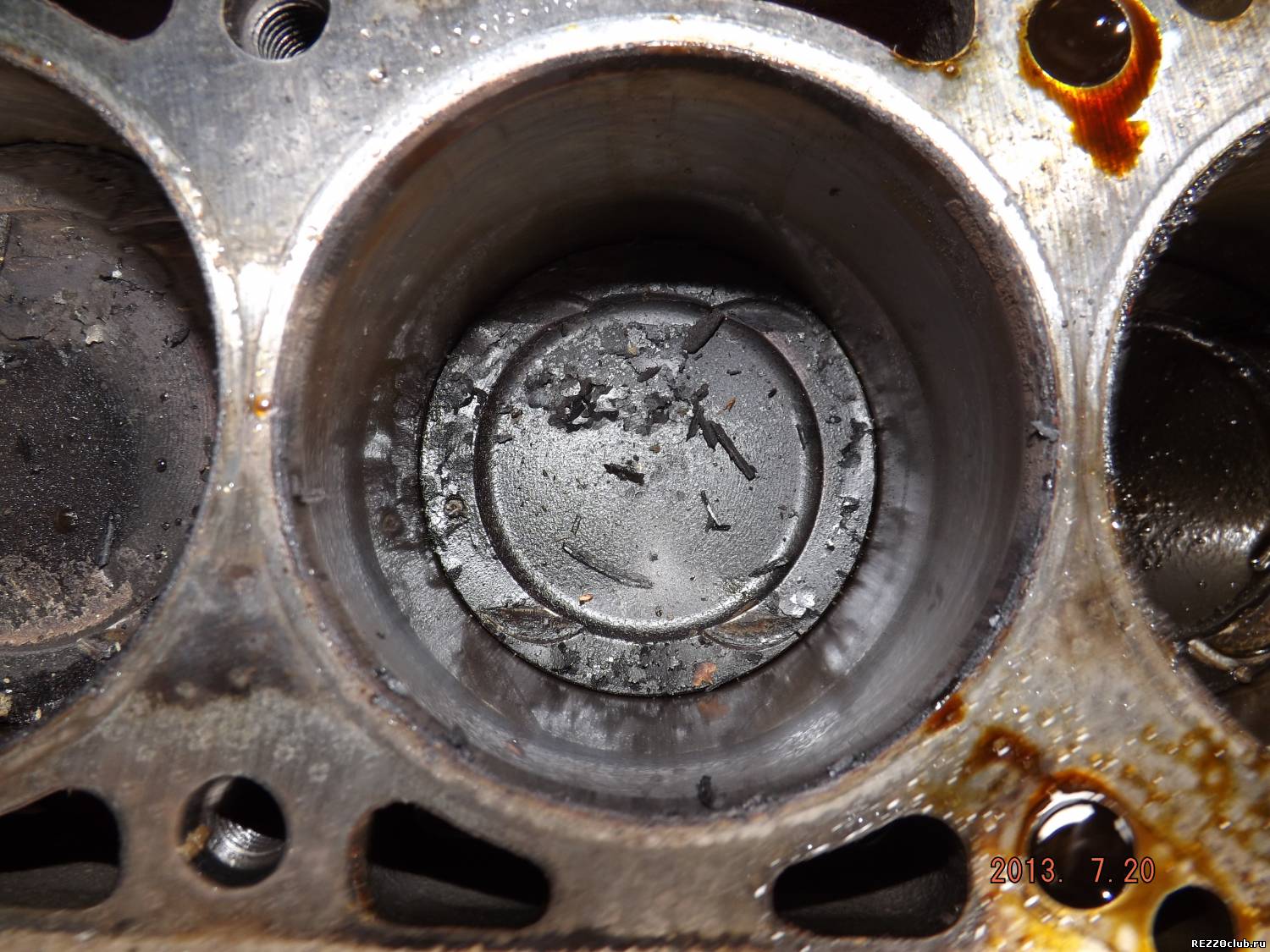

последствия обрыва ремня "ГРМ".
Прикрепления: 2062252.jpg (119.9 Kb) · 0913628.jpg (162.0 Kb)
А у вас молоко убежало!
karlson3333 Дата: Четверг, 08.08.2013, 19:54 | Сообщение № 461 (123846 в абсолютной нумерации)
Сообщений: 17
На форуме с 30.10.2008
Пользователь № 1288

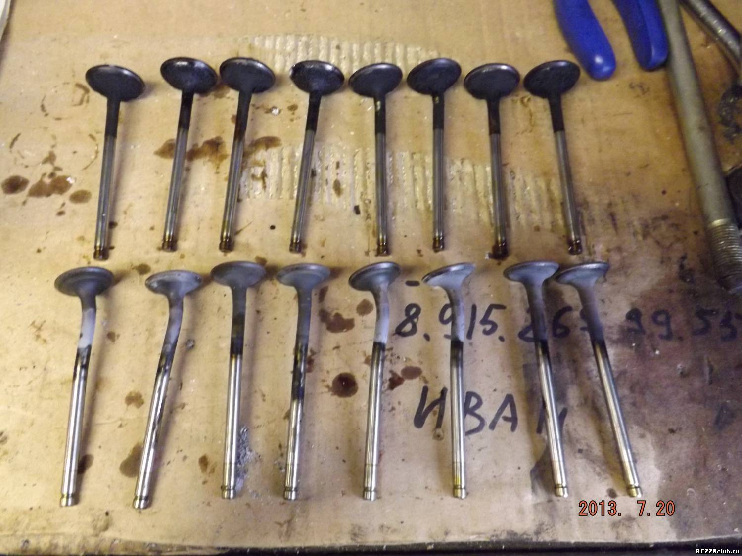

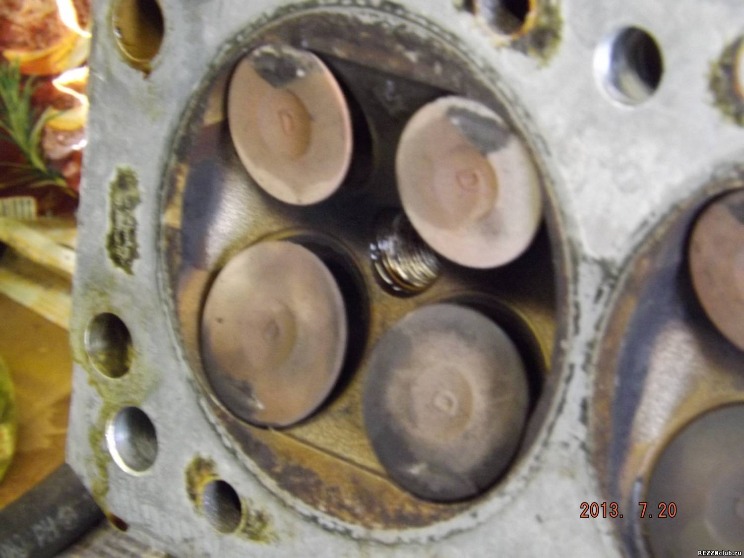

по замерам 12 клапанов в минус.

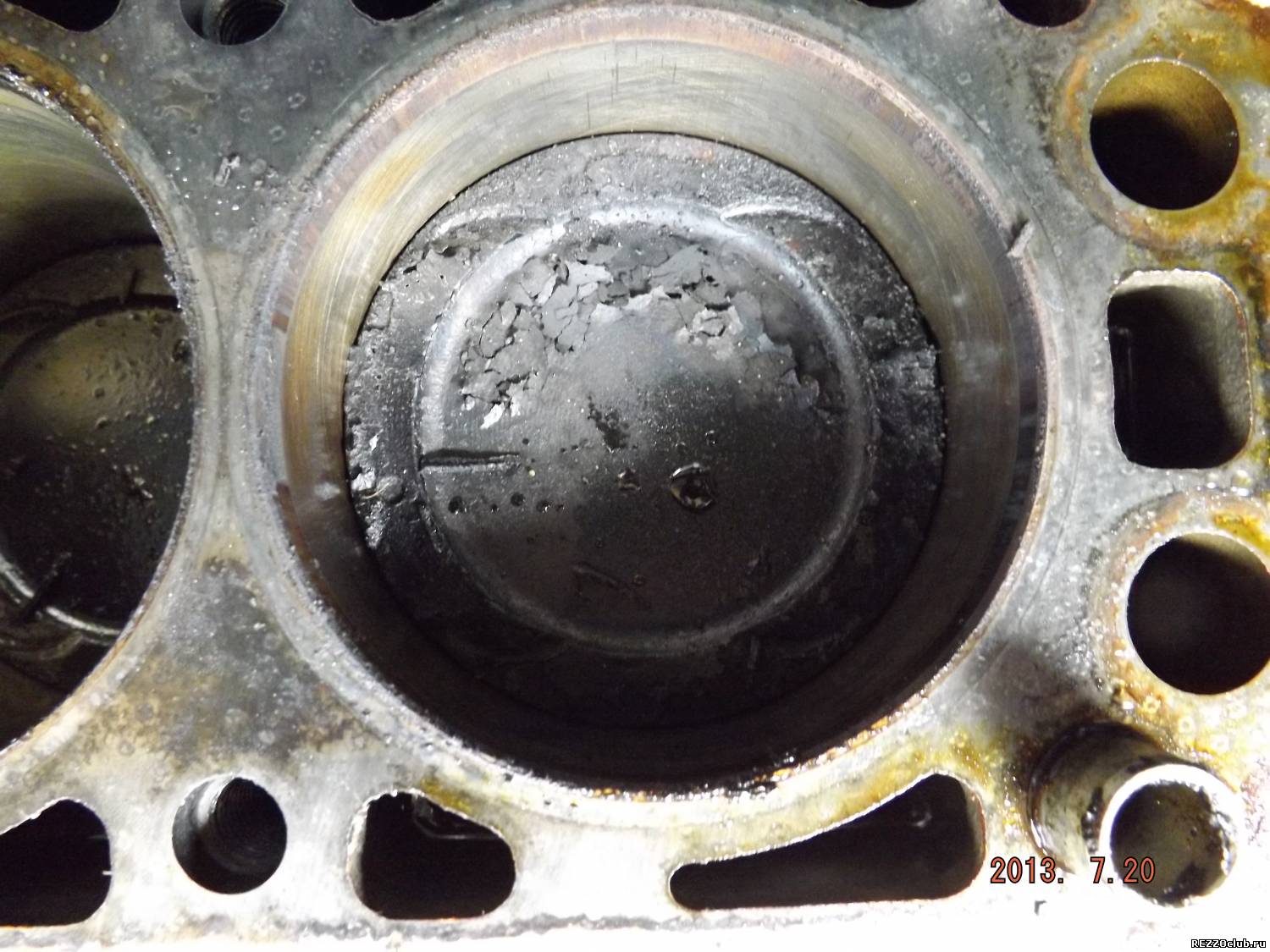

алексей728 Дата: Четверг, 08.08.2013, 19:59 | Сообщение № 462 (123847 в абсолютной нумерации)
karlson3333......Сделай еще фото поршней.
Механик Дата: Пятница, 09.08.2013, 00:31 | Сообщение № 463 (123853 в абсолютной нумерации)
Визуально и на ощупь ремень смотрелся после обрыва как будто пролежал где то на складе пару лет с нарушением хранения. Весь в трещинах.Прикрепления: 9292112.jpg(111Kb)
Вот такой ремень снимали через два месяца и пробега 2т.км с Матиза, ещё такой же снимали с Матиза с пробегом 20т.км http://photo.qip.ru/users/1667132/4042391/
karlson3333 Дата: Пятница, 09.08.2013, 07:25 | Сообщение № 464 (123856 в абсолютной нумерации)
Сообщений: 17
Пользователь № 1288
Пожалуйста первый и второй
Прикрепления: 5152655.jpg (189.4 Kb) · 7889515.jpg (228.5 Kb)
karlson3333 Дата: Пятница, 09.08.2013, 07:27 | Сообщение № 465 (123857 в абсолютной нумерации)
Сообщений: 17
Пользователь № 1288
Пожалуйста третий и четвертый
Прикрепления: 1019453.jpg (249.4 Kb) · 0627036.jpg (186.4 Kb)
