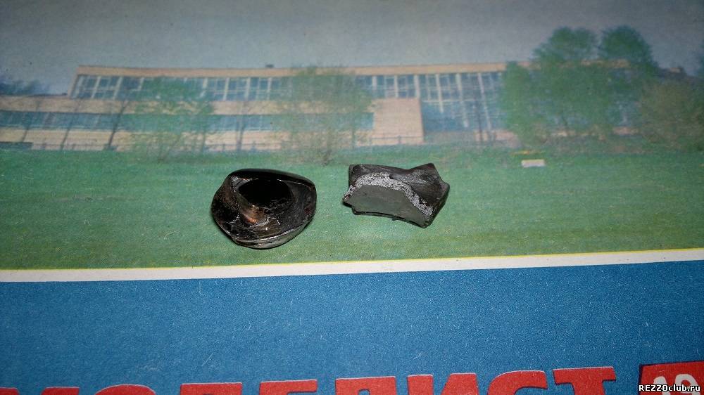

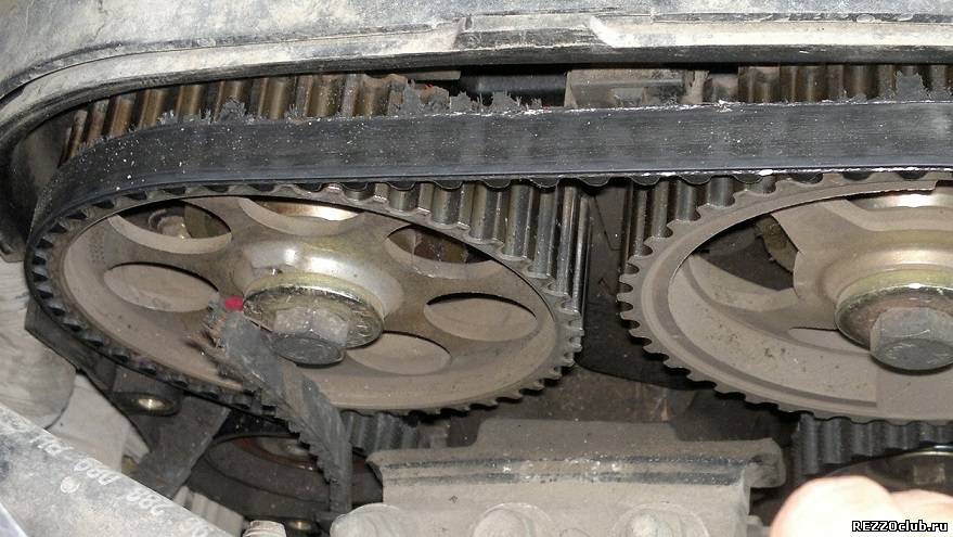

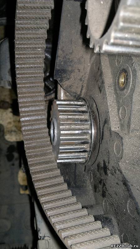

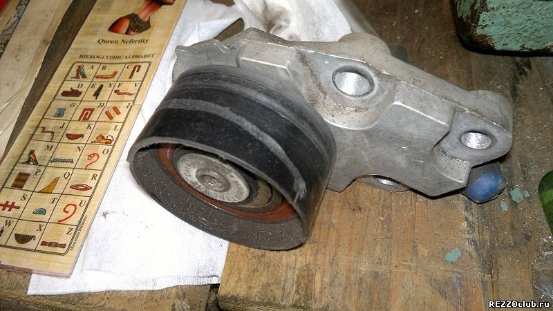

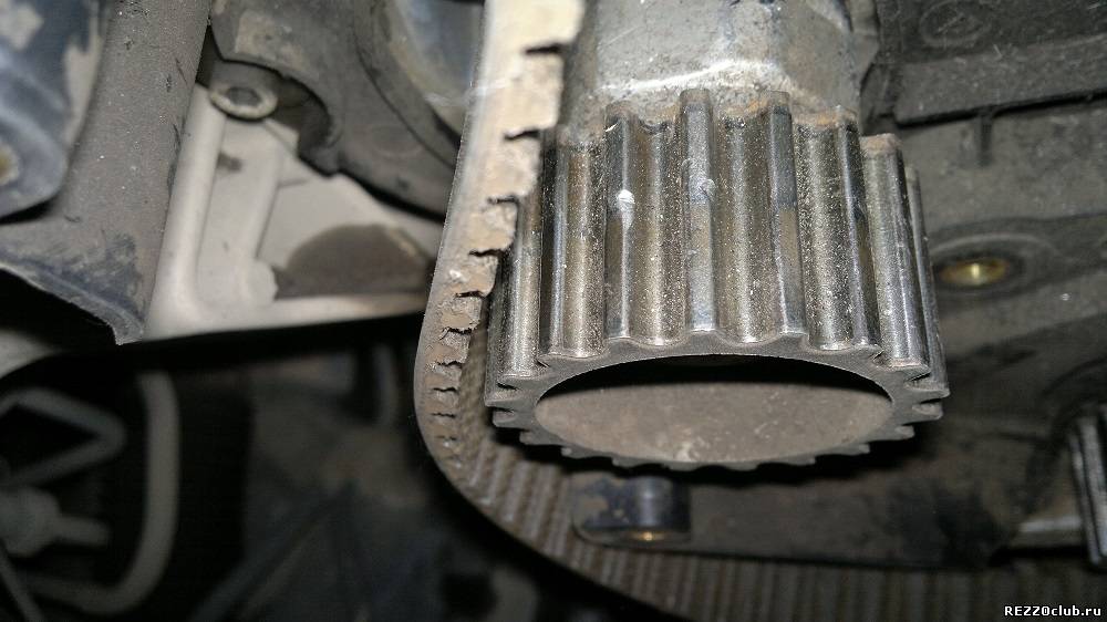

У меня во время загородной поездки стал раздаваться срекочущий звук справа, открыв капот определил, что где-то в районе ремней, думал сначала что опять подшипник генератора. Проехал ещё около 100 км до дома и после снятия крышки ГРМ увидел, что ремень разрезан вдоль и обрывки задевали за оставшийся пол ремня, и создавая срекочущий звук. Ремень прошёл около 20000 км. Каким то образом под шкив ремня ГРМ на коленвалу попал обломок головки болта с пресс-шайбой который попутно стер зубья на шкиве коленвала, наделал вмятин на шкиве помпы и отломил указатель на ролике с натяжителем. От крупного ремонта я отлетел по случайности.

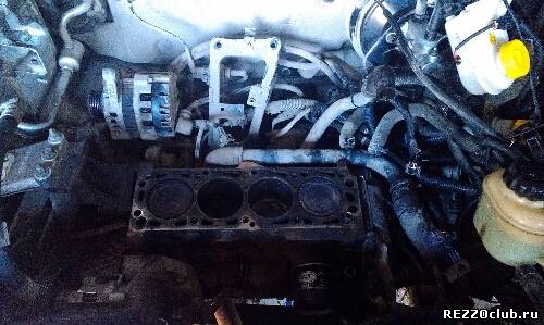

алексей728 Дата: Понедельник, 05.08.2013, 16:37 | Сообщение № 435 (123765 в абсолютной нумерации)
вот движок без головы
