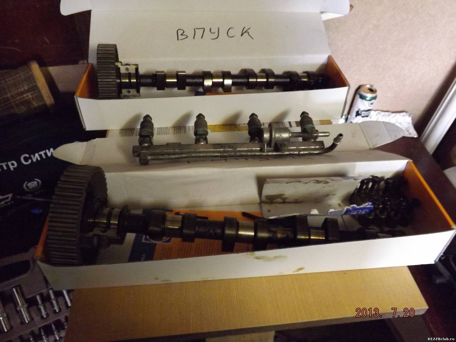

алексей728, Болты все одинаковые. Голову я уже протянул. Осталось немного дособрать и поставить распредвалы. Вот сейчас думаю на какой момент тянуть распредвалы.
Прикрепления: 6421170.jpg (129.5 Kb)
А у вас молоко убежало!
