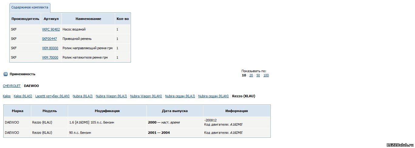

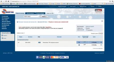

Nikotin73 Дата: Воскресенье, 08.01.2012, 09:45 | Сообщение № 198 (101584 в абсолютной нумерации)
Механик, такой комплект подойдет, чтобы спокойно спать и спокойно ездить?
Прикрепления: 9771222.jpg (149.4 Kb) · 6969517.jpg (70.5 Kb)
basargin1967 Дата: Воскресенье, 08.01.2012, 10:07 | Сообщение № 199 (101585 в абсолютной нумерации)
Nikotin73, Извини, что вмешиваюсь biggrin , просто помню, что Максим писал, что ставят комплект Ina 530 0332 10, я себе в заметки записал, в него входит ремень и ролики.
Механик Дата: Воскресенье, 08.01.2012, 11:41 | Сообщение № 200 (101591 в абсолютной нумерации)
SKF очень хорошего качества, лучше просто не найти.
