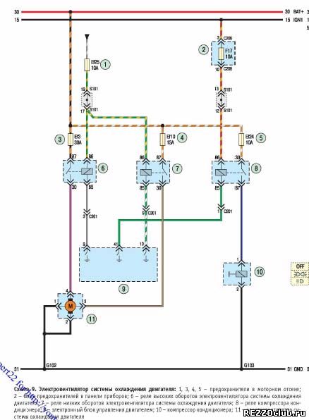

Коллеги, кто знает, подскажите, пожалуйста, где под капотом находится резистор малой скорости вращения электровентилятора системы охлаждения, указанный на электросхеме, данной на предыдущей странице. Всё облазил, никак не найду. А ведь он немаленький, с радиатором и разъёмом должен быть. Или он под блоком предохранителей и реле, или под ЭБУ прячется?

Dusty79, Слушай, я что-то не помню такого резистора, может ты с предохранителем спутал. Насколько я помню схему, двигателя вентилятора охлаждения имеет две обмотки, одна включает малую скорость, другая - большую.

Rapidrezzo, я ориентировался на схему с предыдущей страницы. Насколько я понял по подложке, это схема от Авео. В Лачетти аналогично сделано. Может, есть схемка от нашей машинки? К сожалению, я не нашёл Реззошную или хотя бы Нексиевскую.
К нашему карлсончику подводится 4 (!) провода. Не факт, что все задействованы, но кто его знает. Релюх управления скоростями вращения две, предохранителей тоже два. Тут совпадает. Также читал текстовое описание организации электрической схемы охлаждения Реззо, без схем и картинок, к сожалению. И там упоминался резистор. Страничку потерял вот только (смарт переглючило). Вот и ищу этот пресловутый резистор. Ибо штатно вентилятор кондиционера включается вместо резистора, насколько я понял. Заинтересовался... Дурная голова покою не даёт...

Э-э-э... Что-то не сходится.
Для реализации двух скоростей вращения двигателя нужно минимум 3 провода, если использовать для низкой скорости половину обмотки и всю обмотку для полной скорости, а если включить в цепь через реле дополнительное сопротивление, то можно обойтись 2-мя проводами. Сопротивления я не нашёл, с мультиметром пока не успел в разъёмы залезть, а провода в разъёмах у меня одного цвета - грязного.
На схеме для двух вентиляторов, которую привёл jurabudk, виднеется второй вариант. В таком случае зачем в колодках разъема 4 провода? Точки подключения "-" доп.вентилятора до и после основного? Да ну нафик их туда переть... К тому же на схеме указано 5-ти контактное реле в подкапотном блоке. А нету его там нигде.
Никак пока не получилось диск нарезать, чтобы схемы посмотреть - завершается с ошибкой, с компом проблемы, видать...

Понятно. Две отдельные обмотки. Штатными средствами доп.вентилятор не пристроить. Нужно колхозить доп.реле и тянуть проводку с АКБ.

Запараллелить мешает сомнение, что имеющаяся проводка выдержит увеличенную нагрузку без значительного нагрева. Предохранители опять-таки нужно ставить другие, чтоб не горели чуть что.
В системе с изначально установленными двумя вентиляторами устроено несколько иначе. Для обеспечения низкой скорости два вентилятора включаются последовательно, а для высокой - параллельно. У вентиляторов всегда используется одна полная обмотка.
О! Мысль. И вопрос тут же. А когда врубается высокая скорость вращения, используется одна обмотка или обе? А то ведь если для каждого из режимов используется только одна обмотка, то можно реализовать схему переключения с последовательного на параллельный режимы работы двух вентиляторов, причём всё в одном месте. Всё влезет в коробку 100*100*50.

Проверил основной вентилятор. Две равноценные обмотки. Для высокой скорости включаются обе.
Сейчас сижу, пытаюсь схемку набросать. Зацепила меня эта тема. :-)
