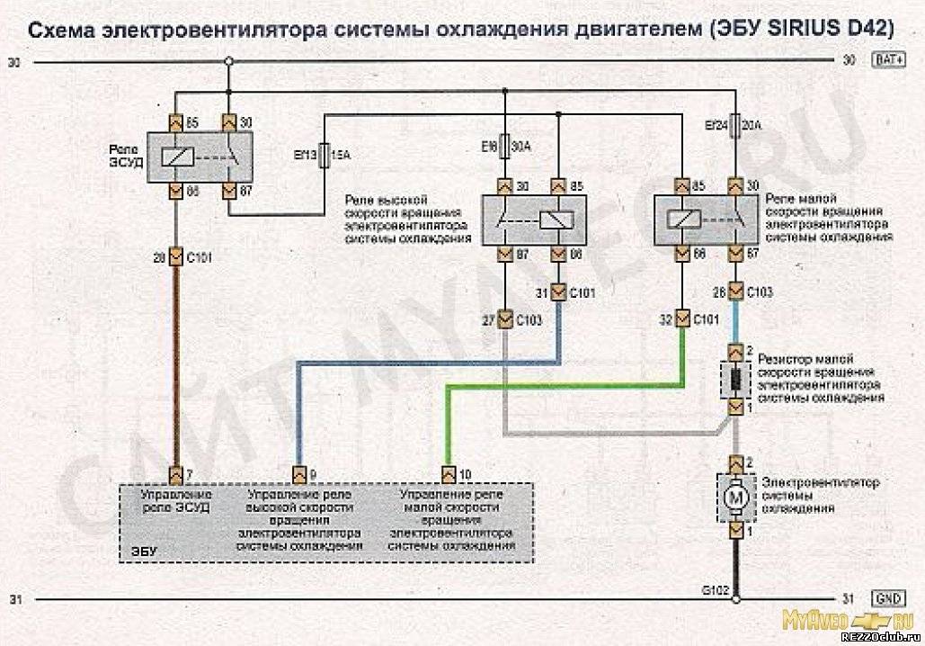

Прикрепления: 7178660.jpg (163.0 Kb)

за схему спасибо но одно остается непонятным что дает сигнал на блок о температуре после которого реле срабатывает, термостат или датчик?

Управляет электровентилятором блок управления двигателем,получающий информацию о температуре охлаждающей жидкости от датчика температуры,расположенного в водяной рубашке головки блока цилиндров.При 95гр. малая скорость вращения,99гр.-большая.При 87гр. вентилятор выключается.
