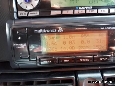

poper Дата: Понедельник, 06.08.2018, 18:39 | Сообщение № 416 (163113 в абсолютной нумерации)

poper Дата: Понедельник, 06.08.2018, 18:40 | Сообщение № 417 (163114 в абсолютной нумерации)

lester75 Дата: Понедельник, 06.08.2018, 20:06 | Сообщение № 418 (163122 в абсолютной нумерации)
На этом экране не видать давления во впускном
Рыболов Дата: Понедельник, 06.08.2018, 22:34 | Сообщение № 419 (163128 в абсолютной нумерации)
poper, смотри другие экраны, в Параметры 4 данный параметр не показывает.

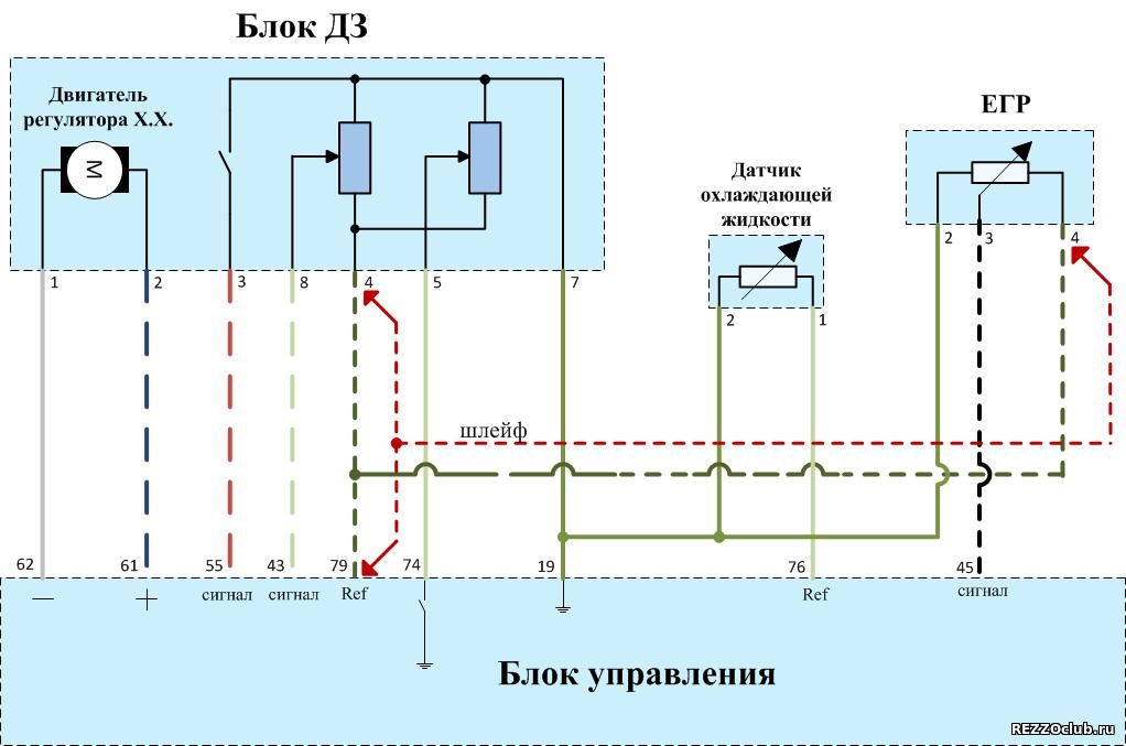

poper Дата: Четверг, 09.08.2018, 17:10 | Сообщение № 420 (163170 в абсолютной нумерации)
