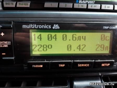

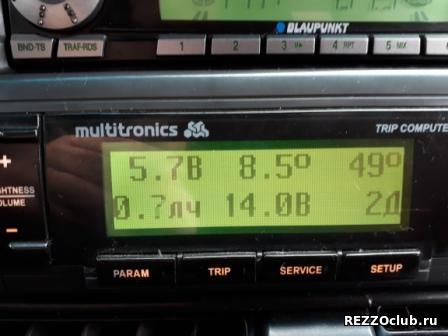

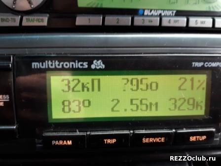

вот все экраны.)Так и не понял за 5 лет где что....
lester75 Дата: Четверг, 09.08.2018, 17:24 | Сообщение № 424 (163174 в абсолютной нумерации)
У тебя 32кПА это хорошо
Artem Дата: Четверг, 09.08.2018, 17:35 | Сообщение № 425 (163175 в абсолютной нумерации)
В топку такой бк, торкю с елм 327 дают больше и понятнее инфу.
Механик Дата: Четверг, 09.08.2018, 23:51 | Сообщение № 426 (163176 в абсолютной нумерации)
Время впрыска 2,55
