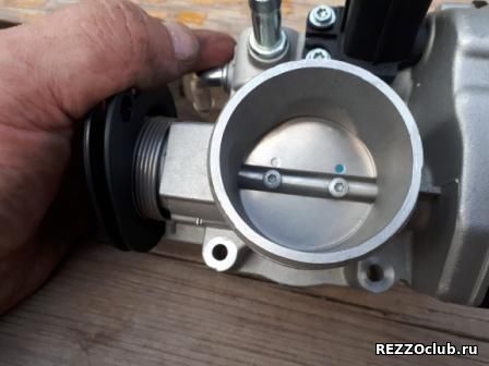

Добрый день.Может кому пригодиться инфа.Купил дроссель на алиэкспрес за 5 с копейками,новый конечно.Исполнение внешне достойное,однако есть отличия по внутренностям.Как я понял воплощена идея по доработке в плане углублений в канале.Отъездил 2 тысячи,вроде все хорошо.Еду в субботу на юг.Приеду скажу по надежности.
lester75 Дата: Понедельник, 16.07.2018, 22:05 | Сообщение № 381 (162903 в абсолютной нумерации)
Фоток выложи что за чудодроссель

не знаю получится ли фото прикрепить?
poper Дата: Понедельник, 16.07.2018, 23:35 | Сообщение № 383 (162906 в абсолютной нумерации)
Сообщений: 866
Российская Федерация -  киров
На форуме с 05.11.2009
Пользователь № 2102
Прикрепления: 7617477.jpg (27.9 Kb)
poper Дата: Понедельник, 16.07.2018, 23:35 | Сообщение № 384 (162907 в абсолютной нумерации)
Сообщений: 866
Пользователь № 2102
с другой стороны то же выточка.Только с противоположной стороны
