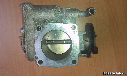

Механик, нам от audi не подойдет ?? http://13.img.avito.st/640x480/452529413.jpg http://68.img.avito.st/640x480/452529268.jpg
Сообщение отредактировал kychera - Суббота, 24.08.2013, 14:28
Механик Дата: Воскресенье, 25.08.2013, 00:07 | Сообщение № 167 (124158 в абсолютной нумерации)
Нет, хотя бы посмотрите на разъём, а далее на форму заслонки и канала, так же придётся глушить штуцер для абсорбера, да и привод отличается.
Механик Дата: Суббота, 28.09.2013, 19:00 | Сообщение № 168 (124922 в абсолютной нумерации)
Пришла заказанная заслонка от Эванды 2,5л. Диаметр самой заслонки 55мм, а вот за заслонкой расширение до 60мм, флянец крепления больше и отверстия крепления не совпадают. Разъём заслонки одинаковый с Реззошной заслонкой.
