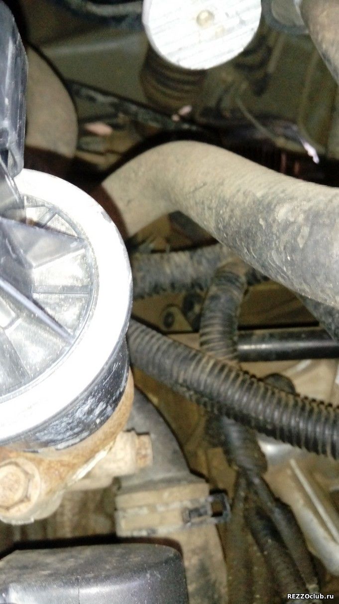

leppa Дата: Четверг, 09.05.2019, 13:29 | Сообщение № 126 (167461 в абсолютной нумерации)
Сообщений: 2284
До праздновался! Седня возвращаюсь с мероприятий по поводу Дня Победы и км. за 30 от дома чей то ручка КПП перестала переключать передачи. Ума хватило не останавливаться, походу ехал на 4, так и дочапал до дому. Кое как загнал машину во двор, давай смотреть. Подозрение было на рассыпавшийся вертолет, потому как передачи пропали сразу, без каких либо симптомов. Открыл капот, глядь, а там
вылетел палец вилки переключения. Отлегло. В загашнике нашел совершенно новый палец и в придачу стопорное кольцо, когда то брал для замены вертолета, тогда поставил старый. Походу фиксатор от времени рассыпался, и перестал фиксировать палец. Хорошо ничего не разбило. Вот так и праздную сегодня 9 Мая.
Прикрепления: 5328597.jpg (127.4 Kb)
Механик Дата: Пятница, 10.05.2019, 00:59 | Сообщение № 127 (167468 в абсолютной нумерации)
Сообщений: 5055
Всё хорошо что хорошо кончается.!!!
