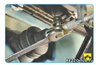

leppa Дата: Понедельник, 02.08.2021, 07:27 | Сообщение № 277 (174635 в абсолютной нумерации)
maxim_42, Для начала глянь затяжку на приводе - мож ослабла, провернулась
Прикрепления: 3983783.jpg (16.3 Kb)
maxim_42 Дата: Понедельник, 02.08.2021, 08:07 | Сообщение № 278 (174636 в абсолютной нумерации)
Сообщений: 116
На форуме с 14.08.2017
Пользователь № 49483
leppa  Спасибо, посмотрю, вечером на СТО договорился
