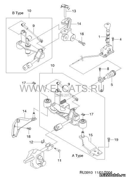

alexlpt, варианты А и В отличаются по способу крепления. Надо лезть и смотреть какой вариант у тебя. Если В, то звонить в магазы с корейскими автозапчастями.

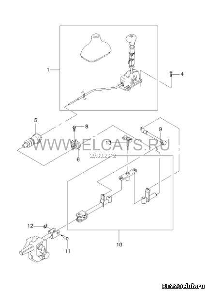

Quote (Механик)
У Ланоса, Нексии, Авео, и Лачетти одинаковые верталёты с нашим авто.
Ланос точно подойдет? по рисунку похоже но нарисовано в разобраном состоянии
Слева Ланос, справа наш
цена почти в 3 раза меньше

Поменял на машинке вертолет, снатие кронштейна с механизмом (деталь 14) с машины без проблем. Засада начинается при снятии самого вертолета с кроштейна, а точнее пальца (деталь 13) он внизу закисает. Мне Ведешка не помогла я низ где палец входит нагревал и охлаждал, после нескольких бань вытащил. Самый простой способ это просверлить отверстие с низу и выбить. Уже гдето писали про данный способ. При осмотре во всех наконечниках был хороший люфт, но больше всего болтались центральные втулки. Они тупо по вылетали и болтались на пальце. После установки нового узла и чтобы втулки не вылетали я добавил шайбы 2шт по 2мм каждая и в диаметре 30мм. После сборки установки и регулировки пришлось поновой привыкать к переключению передач.

Понял. А собственно "вертолёт" это деталь 10 на рисунке?
Механик Дата: Пятница, 14.06.2013, 07:50 | Сообщение № 15 (122734 в абсолютной нумерации)
9, 10,11,12,13 это составляющие комплекта вертолёта в сборе
