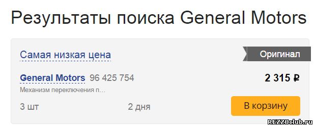

leppa Дата: Вторник, 18.08.2015, 20:20 | Сообщение № 41 (140897 в абсолютной нумерации)
Цитата MacLeod ()
на экзисте была цена 2300
Цитата lester75 ()
тебе жутко повезло брат за неделю в то время цена взлетела почти в 2 раза.
Да ну нафик! Седня ради интереса посмотрел
Или это не то?

MacLeod Дата: Вторник, 18.08.2015, 21:49 | Сообщение № 42 (140901 в абсолютной нумерации)
Сообщений: 226
Российская Федерация -  Орел
На форуме с 30.01.2014
Пользователь № 11636
Нет, реально в то время за ле2 дня до покупки стоила 3600 или 380 не помню точно, но я загрустил от тех цен
leppa Дата: Среда, 19.08.2015, 08:18 | Сообщение № 43 (140903 в абсолютной нумерации)
Ну вот.  Многие говорят все плохо, цены растут. А на вертолеты падают blink .
