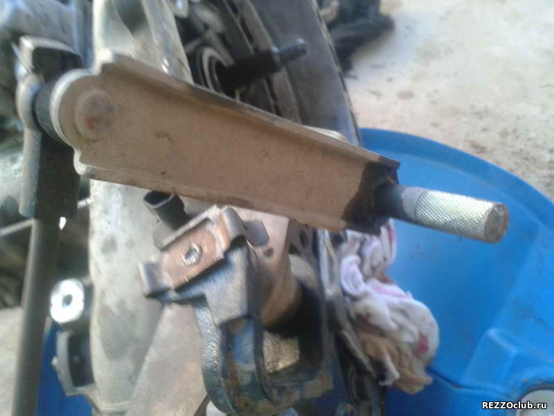

leppa Дата: Понедельник, 22.05.2017, 05:57 | Сообщение № 66 (156100 в абсолютной нумерации)
Рыболов!  Я понял так, что от старого вертолета ты оставил это
 и тягу? У меня в комплекте ее то же нет. И как извлеклась та ось с фиксатором, у меня она походу пригорела.

lester75 Дата: Понедельник, 22.05.2017, 06:04 | Сообщение № 67 (156101 в абсолютной нумерации)
Именно так у меня и было .штифт пришлось высверливать.теперь надеюсь понятно что нужен оригинал.да и с нексиевским вертолетом ручка в салоне будет переключать по другому у меня стала более назад уходить на 2 и 4 ой.сейчас тоже иногда 2я включается херово

leppa Дата: Понедельник, 22.05.2017, 06:08 | Сообщение № 68 (156102 в абсолютной нумерации)
Чисто нексиевким, или солянкой из нашего и его?
Если бы не было информации от Механика и ряда товарищей, поставивших вертолеты от нексии, я бы само собой взял оригинал. Тут либо вертолеты разные, для разных моделей, либо я чего то не понял.
Сообщение отредактировал leppa - Понедельник, 22.05.2017, 06:11

Рыболов Дата: Понедельник, 22.05.2017, 07:31 | Сообщение № 70 (156104 в абсолютной нумерации)
leppa, давно было, но если не забыл, то ось я резал и покупал новую, тягу которая зажимается в кулису снимал со старого вертолета и ставил на новый, остатки гдето в гараже, но раньше среды не попаду, извини.
