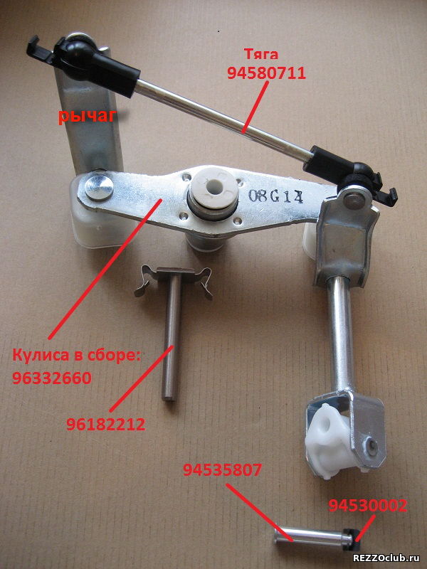

О чем речь идет?
Я так понимаю что, мы говорим о рычаге, по схеме, т.к. именно он короче на 3 см. А тяга переставляется только потому что не идет в комплекте с вертолетом и ее надо отдельно брать, либо старую ставить.
Прикрепления: 2053166.jpg (88.2 Kb)

Когда менял вертолет у себя то оставлял старую именно тягу 94580711. Рычаг идет с кулисой в сборе. заклепан.

А так:
Сальник штока КПП GM 90129204
94535807 штифт
96182212 Болт с двухгранной головкой
94530002 Кольцо стопорное
94580616/94580787 Вилка а-п/п, скользящая
